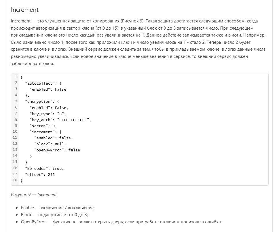

Кстати, какие типы защиты бывают, ради интереса? Про Антисниф похоже в старых панелях понял.
Понял, нашел документацию тупо на базе знаний в открытом доступе исвязь :))) Третий блок перезаписываемый, по нему контроль. Или просто шифр TypeA.
Или еще хлеще, инкремент в блоке перезаписывается панелью, цифра +1. Сохраняется в логе системы и в ключе. Если будет расхождение в минус, система блочит ключ. Все, не скопировать. Ну то есть можно скопировать, если например на кольцо на палец rfid, и более не пользоваться оригиналом)
Ну да, тогда не сработает. Точнее один раз сработает даже если, то оригинальный ключ откажет. Вот проверю, какой из вариантов.

Так что даже если скопируете динамику, то копия ваша может и не сработать....
Да, удалось.
Устройство запустилось как говорил, и работало. Не понимаю почему не работало "бутербродом" с домофоном и ключем, молчало. Но эта же сборка сработала просто бутербродом к самому телефону и ключем, при попытке записи транспортой карты из приложения ИС. На домофоне не срабатывало, и так несколько раз. Устройство значит работающее. Цена да, и модуль pn, и конвертер в хозяйстве всегда сходятся.
По поводу защиты, вы имеете ввиду аппаратный еще какой-то обмен, аля проверка вендора?
Просто в самой доке ИС указано, что или шифруется дополнительно статичный шифр в блок, (что не исключает копирование, если мы и так все ключи знаем (почти).
Или еще допом прям Инкремент, который каждый раз +1 пишет. Просто интересно, поменяли ИС и домофон новый, и ключи новые, а защита не включена. Хотя не исключается, что включат (со сменой ключей, блок 3 то тоже закрыт для записи уже в болванке) .
