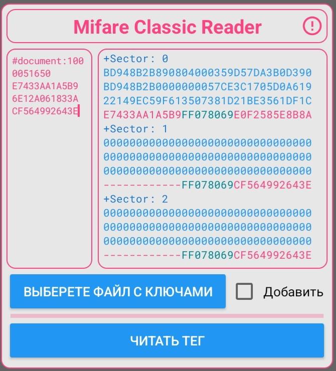

В 25.02.2026 в 15:23, oleg1297 сказал:
Это наверно дамп с записанной болванки, я туда прочерки записать не могу. Оригинальный дамп выглядит так.
+Sector: 1
92A1506EB3E0102E346E8D7B2A3537AC
2795AB117BB6A11C8F38F1142A437C9A
71AA2F418D903E25D3972BAAF4DAA9A9
------------FF0780696974B072286C
Да не прочерки это а просто вам показывают. что там "транспортный" ключ.
То есть ключ А = FF.......FF.😄
Иначе вообще ничего бы не прочиталось из этого сектора.....

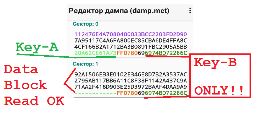

Опубликовано
14 часов назад, Andrew сказал:
условия ДОСТУПА во всех секторах FF 07 80 ---> чтение и запись ТОЛЬКО по Key-A
"--------" (прочерки) в секторах 1-13 + 15 имхо говорят , что КЛЮЧ-А неизвестен , если бы была транспортная конфигурация - тогда было бы FF......FF имхо .....
вот пустая болванка с транспортной конфигурацией , прочитано MCT:
FFFFFFFFFFFF FF 07 80 69 FFFFFFFFFFFF
Вот чего вы спорите ?
Во-первых, ключ А никогда не читается. То что у вас программа MCT пишет FF.....FF говорит только о том, что
так написана эта программа. Другая программа может писать прочерки если ключ А не менялся...
Во-вторых, конфигурация доступа формируется битами доступа, которые могут быть выставлены для каждого
из блоков сектора отдельно....
Так что конфигурация FF 07 80 говорит о том, что чтение и запись блоков 0 - 2 может производиться
и по ключу А и по ключу В. А вот блок 3 действительно читается и пишется по ключу А.
Короче, ничего непонятного нет.
Всё логично.
Вот поэтому и видны ключи В в секторах где вместо ключа А стоят прочерки....

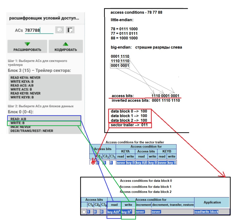

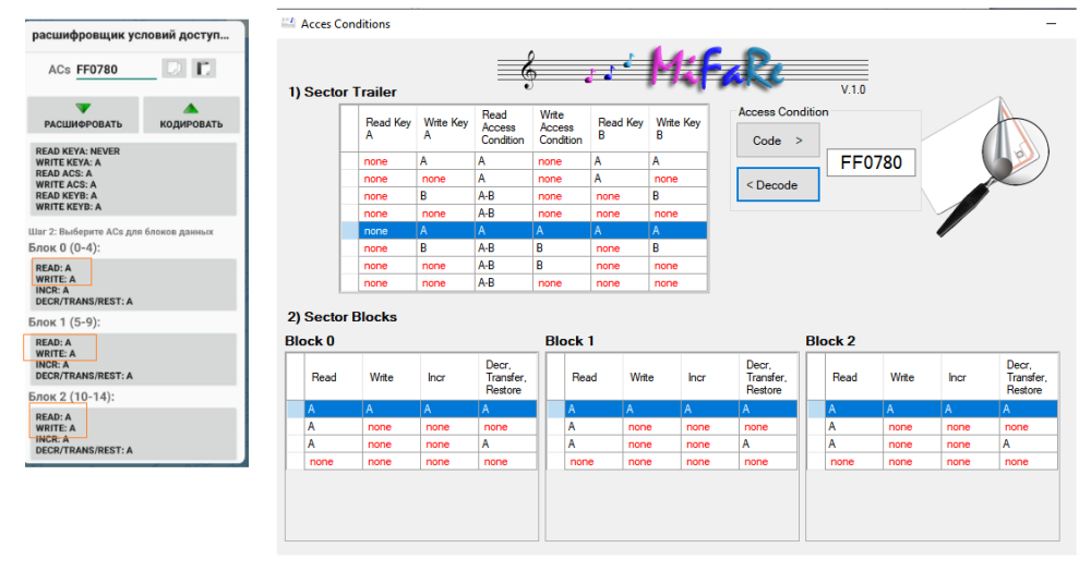

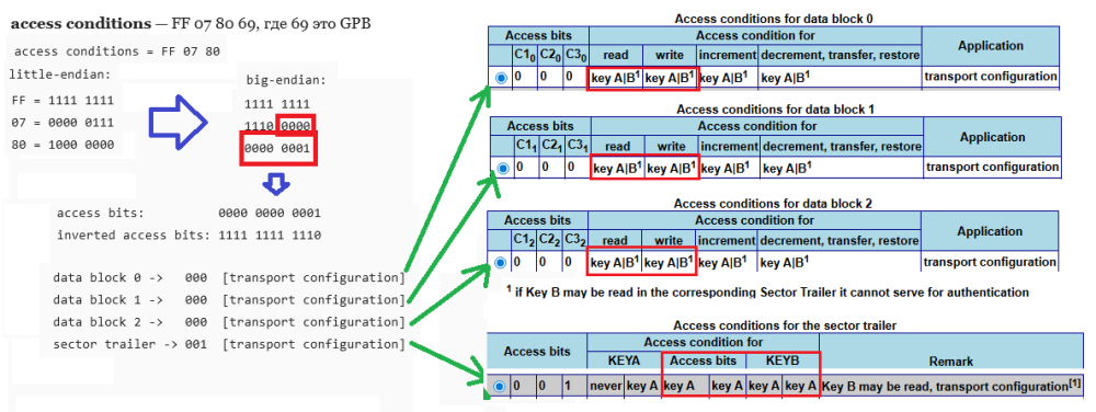

Да , согласен с вами , только вот почему-то все Калькуляторы-Доступа ,
(Первый Скан) расшифровывают FF 07 80 ,
что чтение и запись блоков данных 0-2 производится по Ключу-А ....
Но , вот если расшифровать по классике и DataSheet (Второй Скан) :
Блоки данных - чтение и запись или по Key-A или Key-B
а Сектор-Доступа - только по Key-A
Почему , Калькуляторы фигню пишут или я что-то не понимаю ...
Так получается все верно: Блоки данных читаются по Key-B ,
там где не известен Key-A ....
(Третий Скан)
Опубликовано
5 минут назад, Andrew сказал:
Не знаю что там показывают "калькуляторы".
Я стараюсь опираться на документацию и на самостоятельную проверку прочитанного ....

согласен с вами, но по DataSheet не так быстро все пересчитать , как вариант просто записывать уже проверенные результаты раннее ...
вот к примеру 78 77 88 на калькуляторе расшифровывается правильноto Check accss 787788.png

Калькулятор и обратно переводит так же , но вот при ТРАНСПОРТНОЙ конфигурации
FF 07 80 , почему-то косяк ... видимо опускают ключ-Б - типа он дефолтный - FFFFFFFFFFFF ...
