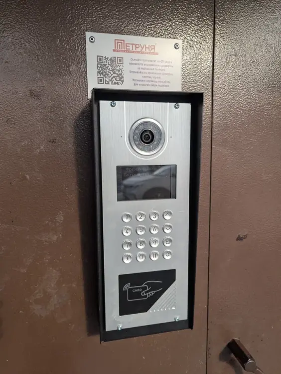

Опубликовано 23 июня23 июнь comment_65954 Всем привет! Подскажите, пожалуйста! Вчера пришёл Proxmark3 и заготовки CUID (gen2). Домофон стоит SOCOL неизвестной мне модели. Имеются ключи с логотипом SOCOL - которые я не смог взломать. За то в этом домофоне прописана старая болванка от старого домофона. Я её смог взломать, прочитать и перезаписать на новую. Когда я её подношу к домофону, то он её просто игнорирует. На форумах мало информации касательно этих домофонов. Касательно гайдов, делал так, как было сказано. Даже UID индентичен. Есть ощущение, тчо нужно пробовать другие заготовки. Прикладываю файлы дампа (который заканчивается на 006 - это дамп скопированного ключа). Записывал этой командой ключ "hf mf restore -f hf-mf-49F7DB95-dump.json --k1" (насчёт k1 не помню, указывал или нет. Вроде да) hf-mf-49F7DB95-dump.json hf-mf-49F7DB95-dump-006.json Жалоба
Опубликовано 23 июня23 июнь comment_65955 На фото оем китайский - выпускаемый под кучей бреднов - но как бы это не главноеСокор/Петруня с динамикой , закрыт у вас скорее всего 1й сектор , если вам очень хочется прочитать его - КК - A2A1FFA2AAFF , а дальше по ситуации - если в секторе пусто или старый остановившийся счетчик - можете попробовать скопировать - если между проходами данные в секторе меняются - значит счетчик крутит и такое не скопировать Жалоба
Опубликовано 23 июня23 июнь comment_65956 Прикреплённые дампы похоже от домофона со считкой IL. Если этот ключ работает - то и динамика, и криптозащита под большим вопросом. Возможно просто нужно записать на MF3 или MF3.2 Жалоба
Опубликовано 23 июня23 июнь Автор comment_65957 Спасибо! Попробую, закажу. Надеюсь, не динамика. Попробую, закажу балванки. Авантюра уже выходит не дешёвая, но уже интересно до конца добить Жалоба
Опубликовано 24 июня24 июнь comment_65959 22 часа назад, ReynBighooves сказал:Спасибо! Попробую, закажу. Надеюсь, не динамика. Попробую, закажу балванки. Авантюра уже выходит не дешёвая, но уже интересно до конца добитьНу, авантюра почти всегда бывает не очень дешёвая....А что будете делать, если и MF3.2 не сработает ?☹️Далее покупать и пробовать "золотые" заготовки ?Ну тут ещё может возникнуть вопрос чем их писать....Может лучше и дешевле найти мастера, который уже имел дело с такими домофонами ?😳 Жалоба
Опубликовано 24 июня24 июнь Автор comment_65962 В 23.06.2026 в 12:09, Uilyi сказал:Прикреплённые дампы похоже от домофона со считкой IL. Если этот ключ работает - то и динамика, и криптозащита под большим вопросом. Возможно просто нужно записать на MF3 или MF3.2Спасибо большое! Заготовка MF3.2 сработала отлично! Осталось разобраться, куда можно использовать уже имеющиеся CUID заготовки. Была идея c маленькой наценочкой делать копии коллегам Жалоба
