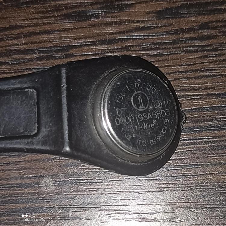

Опубликовано 10 мая10 май comment_65822 Имею несколько дубликаторов, а именно TMD-5S, KEYMASTER 4RF PRO и TM PRO.Также есть разные заготовки. Как и на что копировать такие ключи? Панель Визит. Жалоба
Опубликовано 10 мая10 май comment_65824 3 часа назад, nikolomakar сказал:Имею несколько дубликаторов, а именно TMD-5S, KEYMASTER 4RF PRO и TM PRO.Также есть разные заготовки. Как и на что копировать такие ключи? Панель Визит.Может инструкцию все-таки почитать? Жалоба
Опубликовано 12 мая12 май comment_65827 В 10.05.2026 в 18:53, nikolomakar сказал:Имею несколько дубликаторов, а именно TMD-5S, KEYMASTER 4RF PRO и TM PRO.Также есть разные заготовки. Как и на что копировать такие ключи? Панель Визит.Если коротко, то копировать на те заготовки, которые будут работать на вашем домофоне.... Жалоба
Опубликовано 12 августа12 авг Автор comment_66094 В 12.05.2026 в 14:06, petr5555 сказал:Если коротко, то копировать на те заготовки, которые будут работать на вашем домофоне....RW1990 не берут, считыватель портит их. Раньше всё работало с заготовками TM08vi2. Жалоба
Опубликовано 12 августа12 авг comment_66095 56 минут назад, nikolomakar сказал:Раньше всё работало с заготовками TM08vi2.ну так - видите какой вы молодец - даже знаете на что - открываете каталог - смотрите , что сейчас идет на замену этой заготовке и покупаете Жалоба
