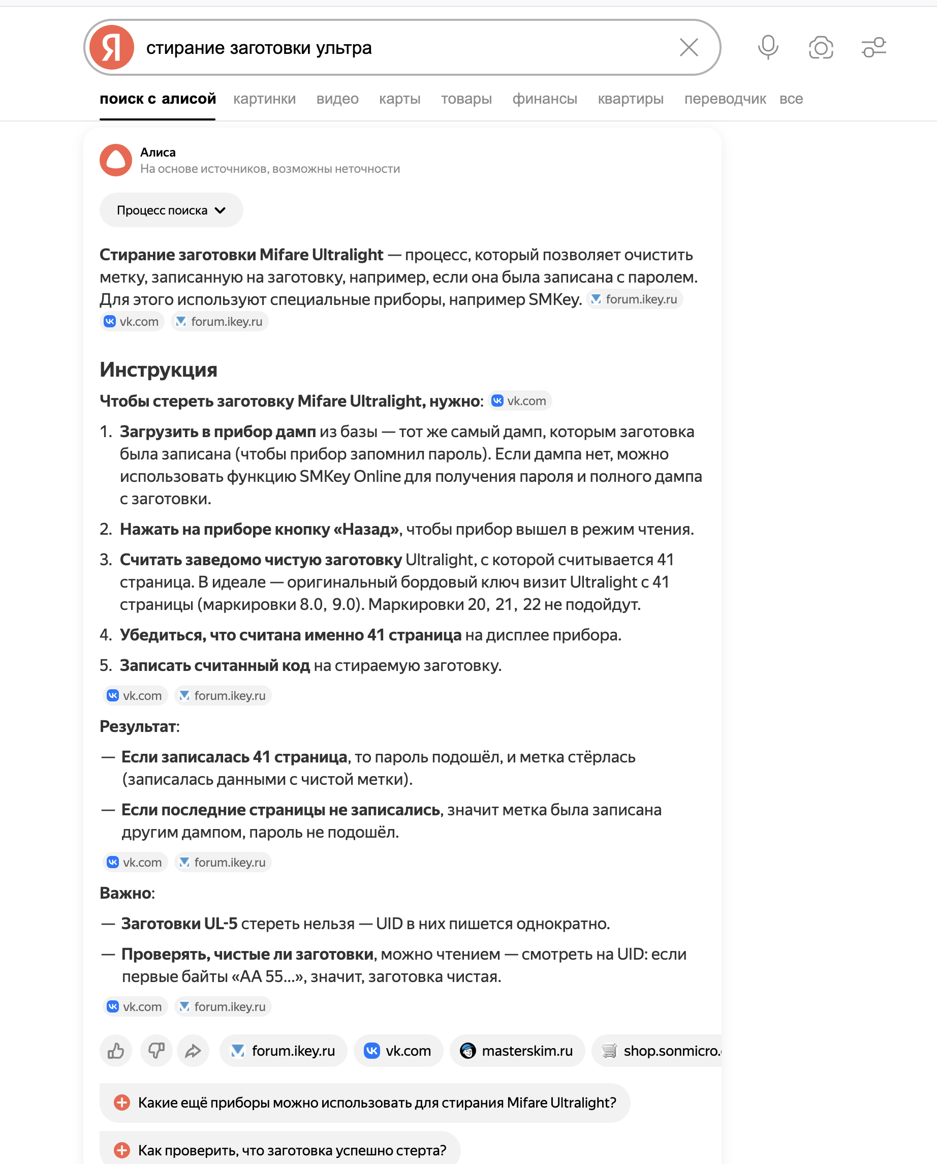

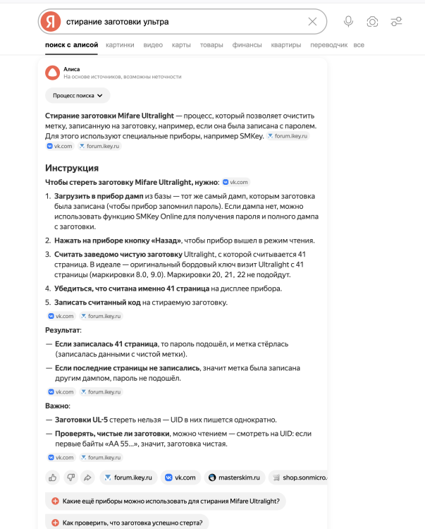

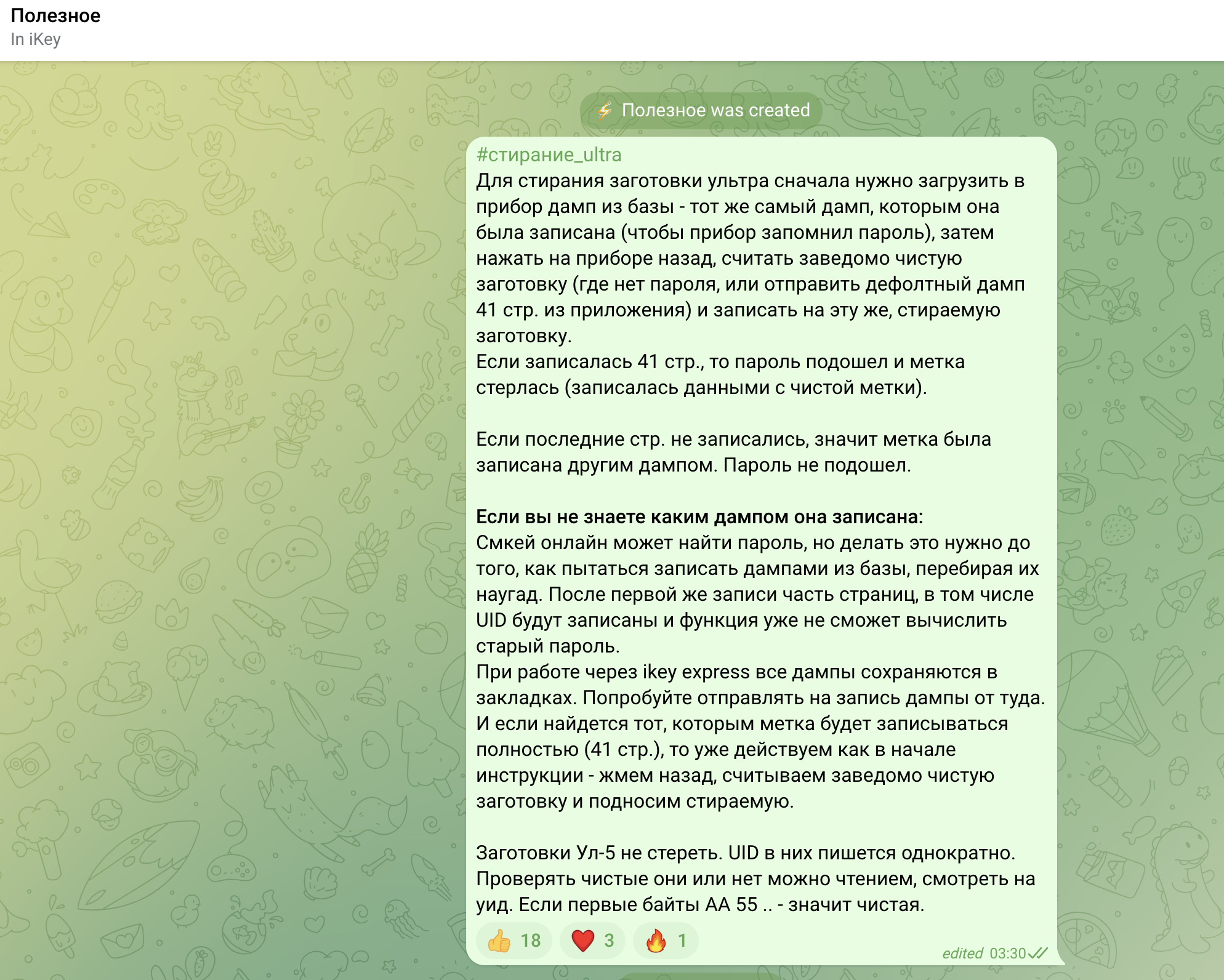

Скажите пожалуйста, есть способ удалить записанные данные и использовать заготовки повторно или вариантов нет?
Опубликовано
46 минут назад, Г_Борис сказал:
О каких заготовках идёт речь? Если об ULTRA, то да, если данные в первых страницах не были перезаписаны.
Опубликовано
24 минуты назад, Г_Борис сказал:
речь идет о мифаер ультралайт.
Под это понятие много чего подходит. Заготовки UL-X, UL-Y, UL-Z, Ultra, UL 5, оригинальные ключи Vizit RF 3.1... Это всё Mifare Ultralight.
