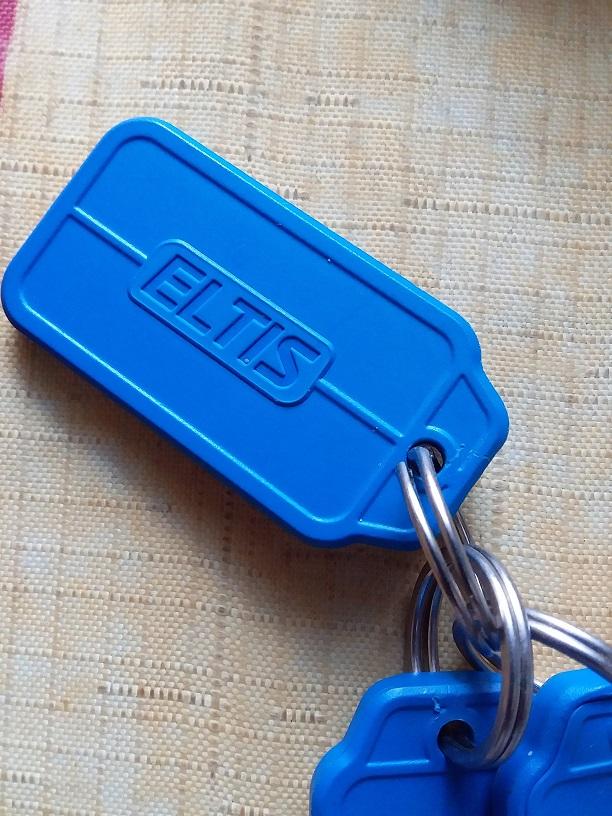

Опубликовано Воскресенье в 09:251 д. comment_65319 Домофон ELTIS с серым считывателем без полосок. Он использует метки с зеленым кружком и пластины, как на фото. Я слышал, что появилась возможность копировать данные метки, но нигде не написано, как именно это делается. Ссылки https://ikey.ru/news/obnovlenie-24-10-2025/ и https://ikey.ru/ikb_software/express_changelog.txt ни о чем не говорят. Объясните мне пошагово, как правильно копировать данные метки с помощью SMKEY и IKEY EXPRESS PRO? Купил токены, обвновил устройство и приложение до последней версии, жду подробного ответа. Также меня интересует на какую заготовку делать копию, вставьте ссылку на товар IKEY. Пароля от панели домофона у меня нет. Прошу отвечать только опытные мастера и администрация. Спрашиваю потому что не хочу показаться нубом перед клинтом, не хочу чтобы он ждал, хочу знать каждый шаг действия, а не тупить как девственник.
Опубликовано Воскресенье в 09:331 д. comment_65320 В 18.09.2025 в 17:52, Uilyi сказал:Сдаётся мне не Элтис там, а уфанетовский Secret Top. Такая панель? >>>Что насчет этой динамической панели? Есть способ копировать метки? Я пробовал, но остается лишь один рабочий ключ. Как обойти защиту?
Опубликовано Воскресенье в 14:271 д. comment_65322 4 часа назад, Алматы сказал:Прошу отвечать только опытные мастера и администрация. Спрашиваю потому что не хочу показаться нубом перед клинтом, не хочу чтобы он ждал, хочу знать каждый шаг действия, а не тупить как девственник.Мля - там два действия - чтение дампа как с любым другим классиком , а дальше программа опознает его как дамп EMF и предлагает на 100 токенов генерацию дампа для копииА если вы такой неуверенный и хотите опыта без опасений за репутацию- то вместо того чтобы в таком тоне писать тут - берете покупаете ключ и на нем экспериментируете , он правда до записи в панель будет не активированный - но для того чтобы понять процесс этого достаточно .По заготовкам - по факту можно писать на все кроме зеро - хотя и они работают - это в принципе это новый ключ, так что вполне обычный классик будет самым правильным вариантом 4 часа назад, Алматы сказал:Что насчет этой динамической панели? Есть способ копировать метки? Я пробовал, но остается лишь один рабочий ключ. Как обойти защиту?ни как - если старый метод не работает emf так то тоже не научились копировать - зашли с другой стороныпо сути если динамика нормальная без дыр в ПО - то шансов ноль - копировать то ее точно нельзя - а вот остальные варианты , но с топ сикретами их пока нет
Опубликовано Воскресенье в 14:291 д. comment_65323 2 часа назад, Алматы сказал:Домофон ELTIS с серым считывателем без полосок. Он использует метки с зеленым кружком и пластины, как на фото. Я слышал, что появилась возможность копировать данные метки, но нигде не написано, как именно это делается. Ссылки https://ikey.ru/news/obnovlenie-24-10-2025/ и https://ikey.ru/ikb_software/express_changelog.txt ни о чем не говорят. Объясните мне пошагово, как правильно копировать данные метки с помощью SMKEY и IKEY EXPRESS PRO? Купил токены, обвновил устройство и приложение до последней версии, жду подробного ответа. Также меня интересует на какую заготовку делать копию, вставьте ссылку на товар IKEY. Пароля от панели домофона у меня нет. Прошу отвечать только опытные мастера и администрация. Спрашиваю потому что не хочу показаться нубом перед клинтом, не хочу чтобы он ждал, хочу знать каждый шаг действия, а не тупить как девственник.1 минуту назад, urbanboy сказал:Мля - там два действия - чтение дампа как с любым другим классиком , а дальше программа опознает его как дамп EMF и предлагает на 100 токенов генерацию дампа для копииА если вы такой неуверенный и хотите опыта без опасений за репутацию- то вместо того чтобы в таком тоне писать тут - берете покупаете ключ и на нем экспериментируете , он правда до записи в панель будет не активированный - но для того чтобы понять процесс этого достаточно .По заготовкам - по факту можно писать на все кроме зеро - хотя и они работают - это в принципе это новый ключ, так что вполне обычный классик будет самым правильным вариантомни как - если старый метод не работаетemf так то тоже не научились копировать - зашли с другой стороныпо сути если динамика нормальная без дыр в ПО - то шансов ноль - копировать то ее точно нельзя - а вот остальные варианты , но с топ сикретами их пока нетЛадно, попробую, отпишусь.
Опубликовано Воскресенье в 14:311 д. comment_65324 2 минуты назад, urbanboy сказал:Мля - там два действия - чтение дампа как с любым другим классиком , а дальше программа опознает его как дамп EMF и предлагает на 100 токенов генерацию дампа для копииА если вы такой неуверенный и хотите опыта без опасений за репутацию- то вместо того чтобы в таком тоне писать тут - берете покупаете ключ и на нем экспериментируете , он правда до записи в панель будет не активированный - но для того чтобы понять процесс этого достаточно .По заготовкам - по факту можно писать на все кроме зеро - хотя и они работают - это в принципе это новый ключ, так что вполне обычный классик будет самым правильным вариантомни как - если старый метод не работаетemf так то тоже не научились копировать - зашли с другой стороныпо сути если динамика нормальная без дыр в ПО - то шансов ноль - копировать то ее точно нельзя - а вот остальные варианты , но с топ сикретами их пока нетТолько я не пойму, если у меня SMKEY и я работаю на выезд, то полный дамп я смогу снять с панели домофона без потери токенов? Или 100 токенов нужно будет заплатить в любом случае?
