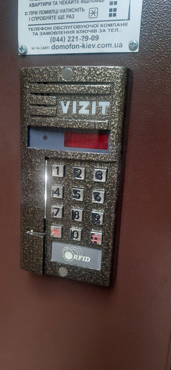

Но у нас, например, в Киеве знакомому в парадном поменяли старый домофон на вот эту хрень (во вложении):
До этого у него было 5 ключей. После замены выдали только 1 и сказали - остальные покупай (цена в 5 раз выше средней цены копирования).
В итоге наделал ему копий и установил приложение. Пока - полет нормальный).

Ничего не понял.
А причём тут Classic 1K, сектора и т. д. ?
Это домофон Визит.
Они работают с метками Ultralight....

Скажу больше, Именно эта модель вообще на маринках O_o
Может у вас - так, а может корпус от визита, а начинка - от другого.
Работает с Mifare Classic 1k.
Лично на нем клоны с программкой проверял.
Шифрования никакого нет, все Key_A и Key_b: FFFFFFFFFFFF
