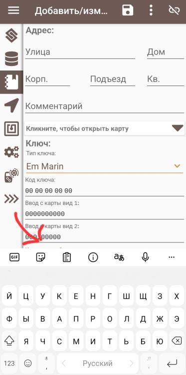

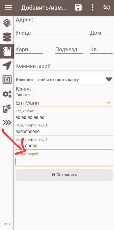

Опубликовано
5 часов назад, urbanboy сказал:
опЯчатка
Ну так то там еще и буфер с двумя Ф 😃
