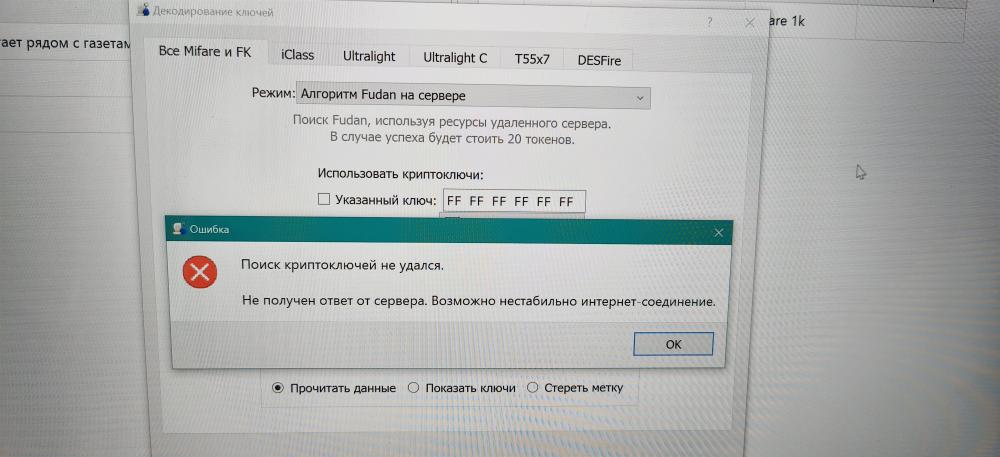

Опубликовано 5 сентября5 сент comment_66123 Не могу сделать копию на tmd5s. Программа постоянно пишет, не получен ответ от сервера. Павел подскажи пожалуйста когда заработает? Жалоба
Опубликовано 5 сентября5 сент comment_66126 38 минут назад, fanat911bss сказал:Не могу сделать копию на tmd5s. Программа постоянно пишет, не получен ответ от сервера. Павел подскажи пожалуйста когда заработает?Проверили - работает. Возможно, ваш оператор включил белые списки или очень плохо работает само интернет подключение. В cmd выполните команду curl -sS -D - -o NUL -w "\n--- total: %{time_total}s, code: %{http_code}\n" https://is3.ikeybase.ru/ikeybase/v2/find_key_block_fudan и покажите вывод.Лучше даже этот вариант:curl -sS -D - -o NUL -w "\ndns: %{time_namelookup}s\nconnect: %{time_connect}s\ntls: %{time_appconnect}s\nttfb: %{time_starttransfer}s\ntotal: %{time_total}s\ncode: %{http_code}\nsize: %{size_download} bytes\n" --max-time 30 https://is3.ikeybase.ru/ikeybase/v2/find_key_block_fudanМожно будет понять, где именно сетевой затык. Жалоба
Опубликовано 5 сентября5 сент comment_66128 Тогда что-то не так с провайдером. Вывод должен быть похож на этот:C:\Users\akaish>curl -sS -D - -o NUL -w "\ndns: %{time_namelookup}s\nconnect: %{time_connect}s\ntls: %{time_appconnect}s\nttfb: %{time_starttransfer}s\ntotal: %{time_total}s\ncode: %{http_code}\nsize: %{size_download} bytes\n" --max-time 30 URLHTTP/1.1 404 Not FoundServer: nginxDate: Sat, 05 Sep 2026 10:29:11 GMTContent-Length: 0Connection: keep-aliveAccess-Control-Allow-Methods: GET, POST, OPTIONSAccess-Control-Allow-Headers: DNT,User-Agent,X-Requested-With,If-Modified-Since,Cache-Control,Content-Type,RangeAccess-Control-Expose-Headers: Content-Length,Content-Rangedns: 0.043543sconnect: 0.074665stls: 0.300635sttfb: 0.332781stotal: 0.333237scode: 404size: 0 bytesСайт через cdn, он в теории должен работать при БС, сервер расчётов нельзя поместить за cdn по ряду технических причин. Попробуйте какой-нибудь "оптимизатор интернет соединений для белых списков". Жалоба
Опубликовано 5 сентября5 сент Автор comment_66130 Проверил на Ростелеком 300mb/s обычный проводной. MTS, Megafon и какой ещё вайфай пока бегал с компьютером. Не хочет Фуданчик работать. Вчера к стати работал, а позавчера нет. В общем не понятно то работает то не работает. До этого неделю назад постоянно получалось сделать копию через фудан. Жалоба

Опубликовано 11 сентября11 сент Автор comment_66153 Подскажите какую атаку выбрать? Все не успешно. Фудан работает, проверил на другом ключе. значит интернет соединение в норме. Жалоба
Опубликовано 11 сентября11 сент comment_66154 1 час назад, fanat911bss сказал:Подскажите какую атаку выбрать? Все не успешно. Фудан работает, проверил на другом ключе. значит интернет соединение в норме.у вас на приборе есть тест чипа - если тест говорит что это фудан классик - значит используйте фудан - если нет - то там уже по ситуации - применяйте инструменты правильно , дабы получить какой-то конкретный результат Жалоба
Опубликовано 11 сентября11 сент Автор comment_66155 Спасибо. Да это Fudan Classic. Буду дальше наблюдать и тестить. Столько клиентов уже мимо. Буду разбираться. Жалоба
Опубликовано 11 сентября11 сент comment_66156 2 часа назад, fanat911bss сказал:Спасибо. Да это Fudan Classic. Буду дальше наблюдать и тестить. Столько клиентов уже мимо. Буду разбираться.если это действительно фудан классик - то у вас все должно работать - проверяйте что с интернетом - выше вам писали какими командами трассить до сервера , то что вы отвечаете - что пустое окно - так не должно быть - сервер должен отвечать Жалоба
