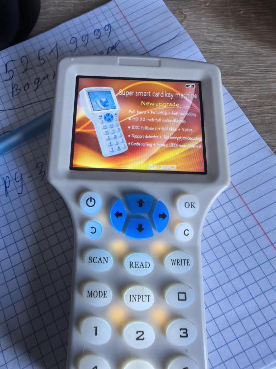

Опубликовано 7 сентября7 сент comment_66141 15 часов назад, petr5555 сказал:Немного не так.Заготовки могут иметь разные алгоритмы записи....Алгоритм записи обычно знают те, кто разработал данную заготовку.Если разработчик дубликатора или программы не знает этот алгоритм, то он и не может включить запись этой заготовкив свой дубликатор или программу...Хотел бы уточнить стоит ли обновлять дубликатор ICOPY-300CD, если я правильно понял на экране надпись вышло обновление, прилагается к нему файла (установочная файл программы для декодирование , правда только на китайском изменить язык не возможно), насколько я понял, для обновление надо какую то клавишу зажать в определенном порядке Жалоба
Опубликовано 7 сентября7 сент comment_66142 Ну тут ничем не могу помочь.Не пользуюсь такими устройствами.... Жалоба
Опубликовано 7 сентября7 сент comment_66143 Благодарю за ответ, я вот решил попробовать , более интересный дубликатор с экраном удобнее , чем без него, даже с помощью него получилось декодировать ключ от одного из домофонов Marshal , по крайней мере мне он нравится тем , что пишет ключ задекодирован, в этом случаи моментально копию не сделать , надо забегать ключ и идти компьютеру, а дальше как повезет, а первый у меня дубликатор был вообще самый простой только на 125 кгц, без экрана Жалоба
Опубликовано 7 сентября7 сент comment_66144 2 часа назад, mamoru сказал:Благодарю за ответ, я вот решил попробовать , более интересный дубликатор с экраном удобнее , чем без него, даже с помощью него получилось декодировать ключ от одного из домофонов Marshal , по крайней мере мне он нравится тем , что пишет ключ задекодирован, в этом случаи моментально копию не сделать , надо забегать ключ и идти компьютеру, а дальше как повезет, а первый у меня дубликатор был вообще самый простой только на 125 кгц, без экранаНу если вам нравится, то хорошо.Лично для меня, возиться с этими китайскими прибамбасами - только зря тратить время и деньги ....☹️ Жалоба
Опубликовано Вторник в 14:225 д. comment_66146 Меня пока устраивает, то что нужно декодирует программа, но конечно разумнее использовать более профессиональные дубликаторы и программы декодирование на русском, на первое время и это справляется пробывал, но не все. как я понял 100 % гарантию ни где нельзя дать при копирование ключа, так как есть вероятность, что управляющая компания рано или поздно могут включить защиты или вовсе заменить ключи(или частоту) Жалоба
