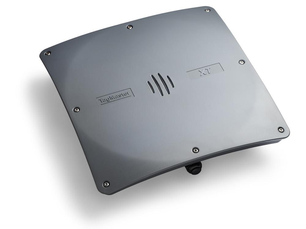

Опубликовано 7 апреля7 апр Автор comment_65708 1 час назад, urbanboy сказал:И еще вопрос - ну так просто - мало лиА вы уверены что у вас шлагбаум открывается MF картой ?Вы бы хоть фото каких-то скинули считывателя и картыПросто я так при беглом просмотре сайта tagmaster нашел только решения на UHFУ вас там может двойная карта MF+UHF101% MF, уверен, да. Я знаю что у них в основном решения UHF, но конкретно в этом варианте это МФ только. Вот как на фото только модель X, а не XT и светло серого цвета. На карте ничего нет кроме личных данных и фото Жалоба

Опубликовано 7 апреля7 апр comment_65710 1 час назад, dmitri сказал:Вот как на фото только модель X, а не XT и светло серого цвета.Я к сожалению не могу на сайте найти ни одного упоминания о серии Х .ХТ , LR - из тегов только uhf либо 2.4 кгц Остается тогда мое предположение о смартМХ , если вы говорите что классик читается полностью без проблем и ключи там все транспортные Фильтров там точно быть не может , в автоматике и скудах копии можно отсечь и более банальным способом - их фильтры не нужны1 час назад, dmitri сказал:На карте ничего нет кроме личных данных и фотот.е. карты под печать и ни как не отмаркированы - нет обозначений с кодами или чего-то подобного ? Жалоба

Опубликовано 7 апреля7 апр Автор comment_65719 3 минуты назад, Enot сказал:А причем тут ГСПЧ вообще? Этот параметр просто отвечает за стойкость к атакам по взлому КК. Не удивлюсь если там тупо не хватает мощности катушки в метке, а не карте.И как быть тогда ?) тоесть вы имеете ввиду что карта, ее антенна сильнее чем брелок ? Жалоба
Опубликовано 7 апреля7 апр comment_65720 8 минут назад, dmitri сказал:И как быть тогда ?) тоесть вы имеете ввиду что карта, ее антенна сильнее чем брелок ?Я имею ввиду что обычно на обьемных считывателях площадь антенны намного больше, соответственно если мы приложим туда мизерную метку, ее считыватель может просто не увидеть) Как быть? Сделать на карту 3.2, если не поможет, то прописывать только. Жалоба
