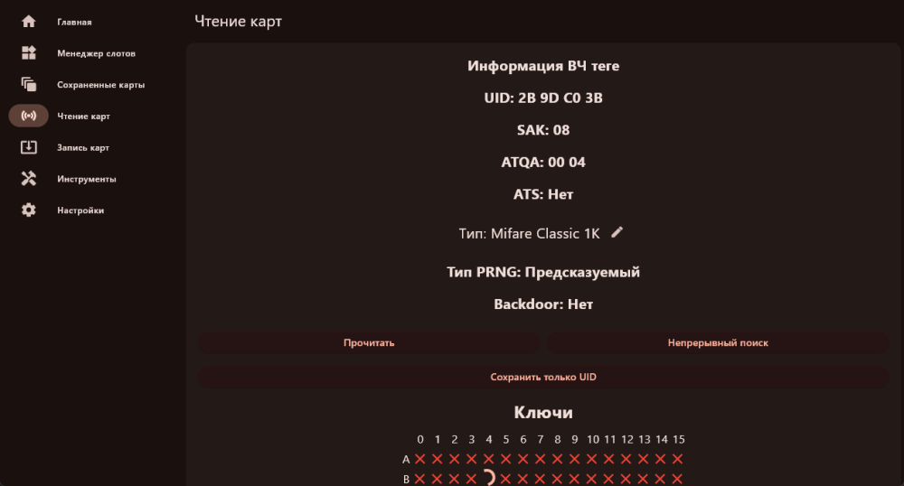

Доброго дня. Купил данный девайс в надежде, что связку таблеток таскать перестану, но столкнулся с тем, что ключики не расшифровываются - везде крестики красные. Смотрел ютуб ролики, вроде скачал словари (доступно всего два), использую их, но не помогает.
Выглядит все вот так:
А ключики обычные - от входных дверей. Подскажите решение пожалуйста - возможно просто словари не те?

Конечно не те.....
Словарей на все случаи нет.
Вообще, если вам надо быстро сделать копию, то лучше обратитесь к тем кто знает как это делается.
Если хотите сами, то тут надо знания поднакопить....🙂

Если это самые простейшие mifare ключи, то на вкладке сохраненные карты добавь txt документ со списком самых популярных крипто ключей типа : ffffffffffff, a1b2c3d4e5f6 и тд. Если даже ничего не найдёт, то у тех ключей у которых есть бэкдор, предложит сделать восстановление ключей
Если не поможет, чиркани сюда, попробую дойти до считака ironlogic, съэмулировать твой uid и посмотреть с каким криптоключем он обращается к 0 и 14 секторам

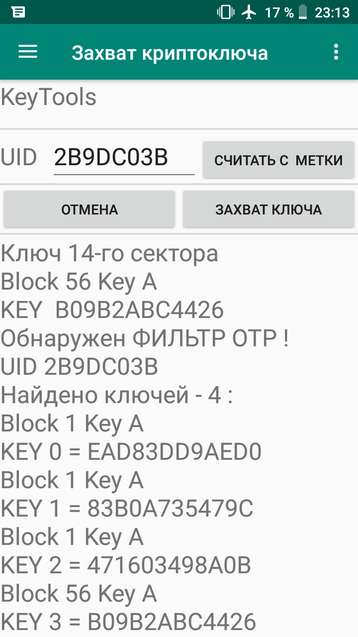

Попробуй эти ключи для стандартной метакомовской карты объекта

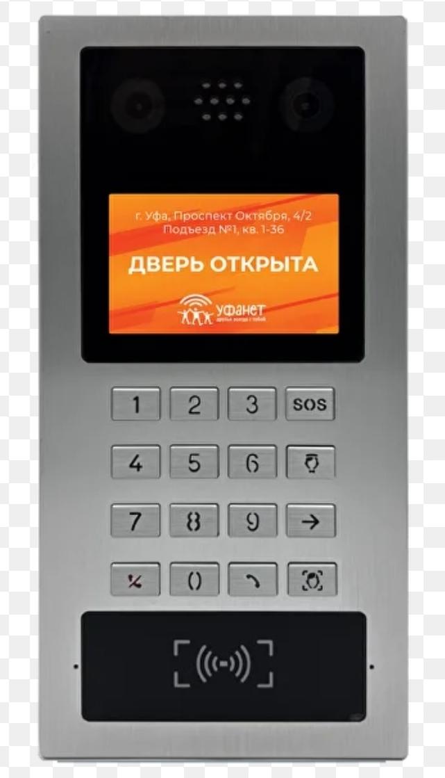

А как с помощью хамелеона считать обмен между считывателем? У меня ключ с помощью словаря расшифровал,но при эмуляции домофон не реагирует, но белый светодиод светится на хамелеоне, раза с 10.выдал ошибку блокировки дубликата ключа

А можно фото домофона. Как будто у вас Уфанет. Я тоже сегодня получил хамелеон и тестировал на домофоне Уфанет. Он пишет то что UID перезаписываемый.

Да, это уфанет. Там проверка на перезапись UID. Поэтому если хамелеон умеет эмулировать ключи OTP то тогда открыть Уфанет можно.
9 минут назад, kingoff сказал:
Один в один как этот
