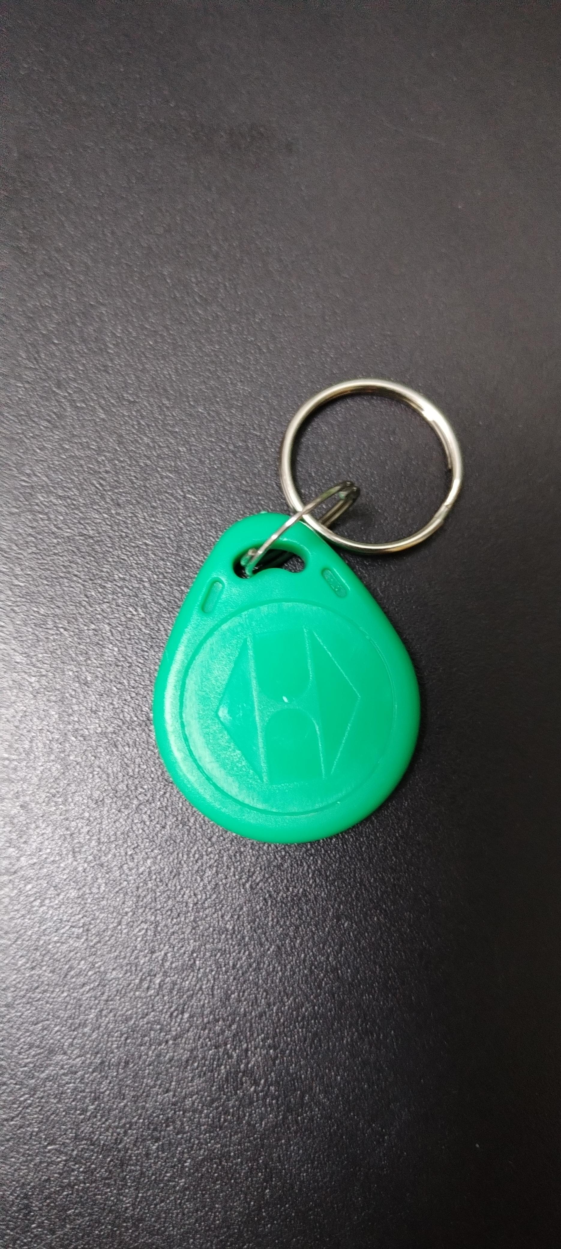

Подскажите пожалуйста, принесли чип Mifare Classic, сектора все открытые, делаем копию на заготовку дубликаторм TMD 5S всё отлично. Клиент возвращается говорит, что не открывает. Проверяем, информация идентична. Едем на адрес с прибором SMKey. Домофон Спутник. Делаем всё по шагово, что предлагает приложение, доходим до захвата не чего не происходит, если долго держать на захвате на против домофона просто открывает дверь, сам SMKey при этом просто молчит и горит зелёным светом. Писали на заготовки Mifare Zero, попробовали на UID 7бaйт прибом TMD 5S тоже не работает. Пришли люди с другого адреса, всё тоже самое.

Заготовки у вас плоские, такие внешне? https://ikey.ru/mifare-s50/
На этих домофонах имеются проблемы с дальность считывания ключа, на счету буквально каждый миллиметр.

Нет, не плоские. В прошлом месяце были плоские, на них тоже не работает.

Попробуйте на MF3 записать, может быть там какой то самодельный фильтр поставили, хотя конечно сомнительно. В целом там должно быть достаточно просто скопировать UID и подобрать подходящую заготовку. Может быть эпокси есть?

На MF-5 писали тоже нет. Эпокси нету

Ну так фильтры - они и в Африке фильтры....☹️
Пробуйте писать на заготовки MF-3.2....

Прошу прощения, описалась на MF-3 писали

Сейчас выяснилось, что если копированный чип приложить в нужное место к домофону и долго держать, то дверь открывается, но это же никого не устроит, стоять у двери терять время на открытие 🙈. Причём на всех заготовках так работает, на Мifare Zero, Mifare OTP, MF-3 и UID 7байт. Но это на одном из адресов сейчас случайно обнаружила,на другом не ещё не пробовала

Приобретите MF3 эпокси для эксперимента

Возможно сделано так, что не хватает мощности считывателя для работы именно с заготовками....☹️
