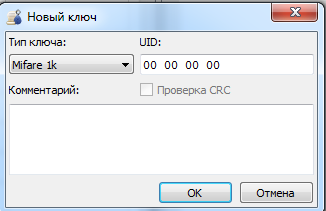

Опубликовано 8 января8 янв comment_65361 4 часа назад, petr5555 сказал:А причём тут весь сектор ?Вообще для записи UID в заготовку нужен только блок 0 сектора 0....😉А у нас в программе есть функционал ручного ввода UIDа отдельно? Жалоба
Опубликовано 9 января9 янв comment_65365 18 часов назад, Enot сказал:А у нас в программе есть функционал ручного ввода UIDа отдельно?Ну так то, справедливости ради, да - есть 😄 Жалоба
