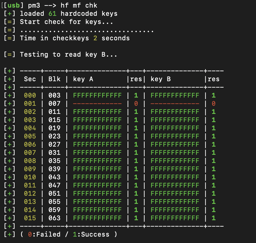

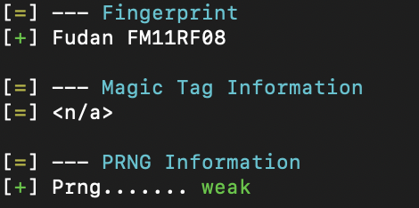

Они хотят создать клона, но мы понятия не имеем, используется ли динамика. Если да, то мне не повезло.
Опубликовано
Хотя, судя по описанию, это может быть динамический вариант, классический выглядит иначе.

2 часа назад, urbanboy сказал:
там динамика все равно - какой смысл
А что такое динамика? И что с ней делать?
Опубликовано
8 часов назад, Flamingo сказал:
Данные в ключе изменяются при каждом проходе. Приложили оригинал - данные в нем изменились, а в копии - нет, и всё: это уже разные ключи, копия не является копией. Что делать? В случае с петруней пока только надеяться что в вашем случае нет динамики. Попробуйте считать ключ полностью используя криптоключ A2A1FFA2AAFF. Возможно им и закрыт первый сектор, там как раз находятся изменяемые при каждом проходе данные.

16 часов назад, Uilyi сказал:
А как записать криптоключ?
Опубликовано
1 час назад, Flamingo сказал:
куда записать ? он вам для чтения нужен
