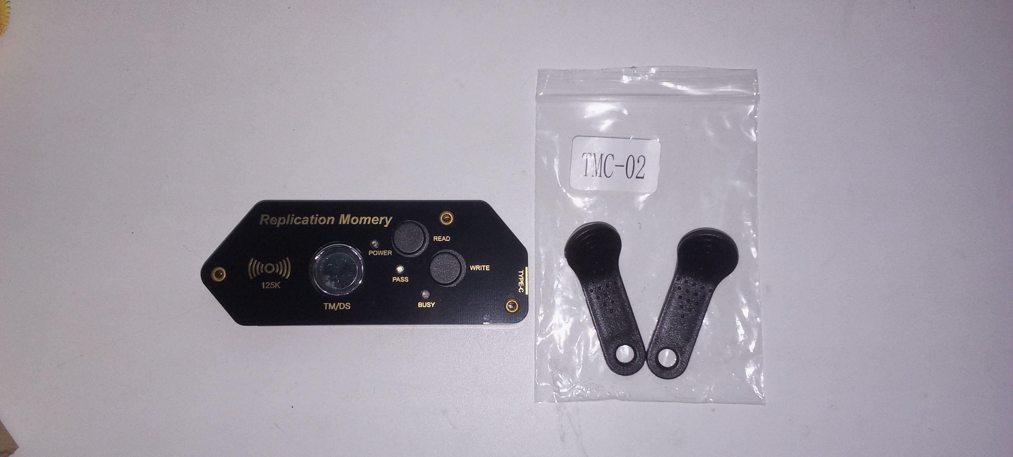

Купил такой китайский дубликатор, с ним в комплекте идут заготовки с названием ТМС-02, они служат для копирования тм ключей формата цифрах/метаком. Хотел узнать у Павла что это такие за заготовки, потому как tmd-5rf отказывается их записывать.
Читал что этот дубликатор копия tm pro от тачмемори, а "tm pro" для копирования цифрал/метаком использует заготовки rw2000, которые, судя по описанию, записываются однократно, но эти же можно записывать многократно и гравировки на них нет.
P.s если эту заготовку tmc многократно тыкать в тмд в режиме записи rw15, то она перестаёт работать :(

Вообще прежде чем пробовать записывать любую заготовку нужно посмотреть в паспорте работает ли с ней дубликатор или нет....
Заготовки RW15 и ваши почти наверняка отличаются и по протоколу записи и по напряжению программирования.
RW15 программируются напряжением 12 Вольт.
Ваши, если это некий аналог RW2000, программируются совершенно по-другому и другим напряжением....
И аппараты серии ТМД с ними не работают !
А вот испортить могут....
