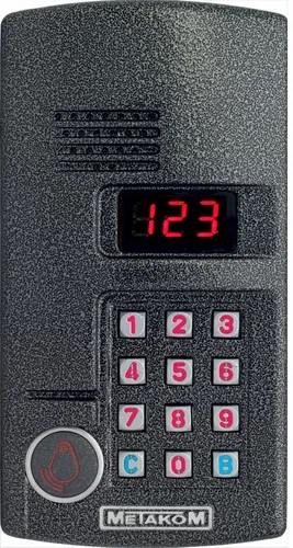

Опубликовано 5 октября, 20255 окт comment_65053 Коллеги, здравствуйте!Столкнулся с такой проблемой. Принесли ключ, с виду обычный H2. Читаю дубликатором KeyMaster 4 RF (последняя прошивка), ключ определяется как HID Prox ll (H10301).... Записываю на китайскую болванку, ключ записывается. Отдаю клиенту, клиент проверяет и говорит, что домофон не видит сделанный мной дубликат. Приезжаю на адрес (недалеко от меня), проверяю, действительно домофон не видит мой ключ. Делаю новый дубликат, то же самое. Причём сам ключ как был живой, так и остаётся живой, код не меняется на нём. Панель домофона обычный Метаком с Rfid считывателем, с такими никогда проблем не было.И как быть? Причём моя болванка точно такая же.Панель домофона один в один вот такая (считыватель точно как на фото):Ключ клиента вот он: Жалоба

Опубликовано 7 октября, 20257 окт comment_65057 Вот не припомню я чтобы эти метакомы работани на ХИДе. Вы лично видели что клиентский ключ открывает эту дверь? Жалоба

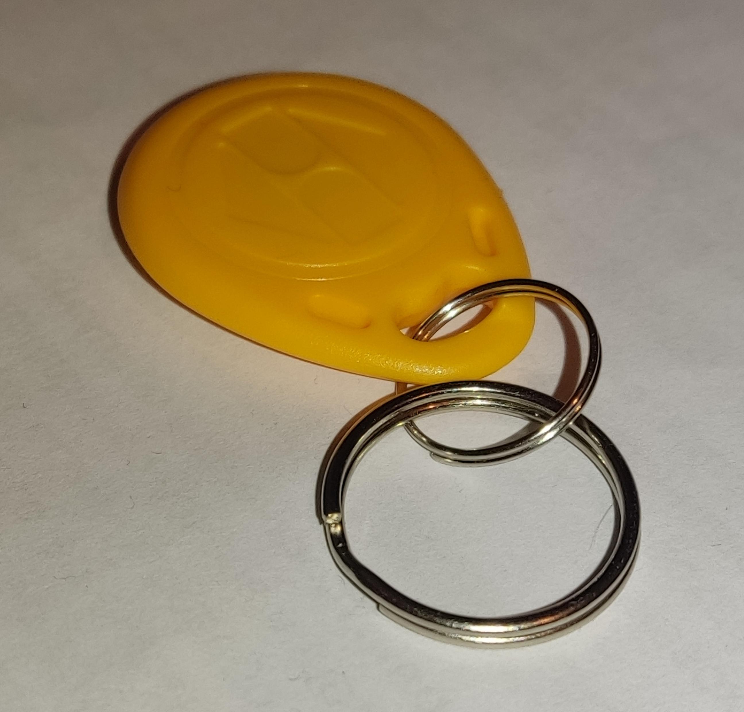

Опубликовано 7 октября, 20257 окт Автор comment_65058 4 часа назад, Enot сказал:Вот не припомню я чтобы эти метакомы работани на ХИДе. Вы лично видели что клиентский ключ открывает эту дверь?Конечно видел, и лично открывал, вот этот жёлтый ключ он открывает этот домофон. Клиентский ключ читается как HID Proxy ll. Записывается тоже на мою заготовку как HID Proxy ll, но домофон молчит на дубликат... Сегодня принесут ключ ещё раз для проверки, кое что хочу проверить... Жалоба

Опубликовано 7 октября, 20257 окт Автор comment_65062 11 минут назад, petr5555 сказал:Ну так двойные заготовки ( MF + H2) тоже существуют....Вы сначала определитесь со считывателем домофона.С какими именно ключами он работает.Вообще, судя по вашему фото домофона он должен работать с ключами 125 КГц.....Ещё раз, оригинальный ключ клиента читается как HID Proxy ll, записывается на разные заготовки 125 кГц. Я пробовал записывать на разные. Домофон на копии никак не реагирует. Оригинальному ключу хоть бы хны.., как работал, так и работает. Попробовал считать оригинальный ключ телефоном через приложение NFX Tag Info... Ключ определяется как MIFARE DESFire EV3 8K.Я уже делал разные ключи... И на 125 частоте, и на 13.56, с такой проблемой сталкиваюсь первый раз, поэтому и задаю здесь вопросы.... Для меня вообще открытие, что один ключ работает на двух частотах. И как угадывать теперь? Жалоба

Опубликовано 9 октября, 20259 окт Автор comment_65073 В 08.10.2025 в 11:24, petr5555 сказал:Дубликаторы ТМД пишут HID PROX II в двух разных вариантах. Можете попробовать найти дубликатор (например ТМД5RF)В каких конкретно вариантах? Если речь про HID Prox II и HID Prox II (H10301) и HID Prox II (L), то я во всех этих трёх вариантах писал через KeyMaster 4 RF (пробовал и через ввод ключа на программаторе), также пробовал и через TMD5S (брал у коллеги).Всё бесполезно.Сегодня нашёл у знакомого карту Mifare Desfire, домофон реагирует на эту карту, но записывать ничего не получается. Прикладываю карту, домофон издаёт писк, загораются нолики и всё. Жалоба

Опубликовано 10 октября, 202510 окт comment_65076 3 часа назад, petr5555 сказал:Короче, ищите способ писать нормальные ключи Desfire в этот домофон....Да там разобраться бы сначала что это за химера: внешне метаком с EM-Marin, ключи Desfire, на не записанный в память ключ домофон издаёт писк и загораются нолики 👾 Жалоба
