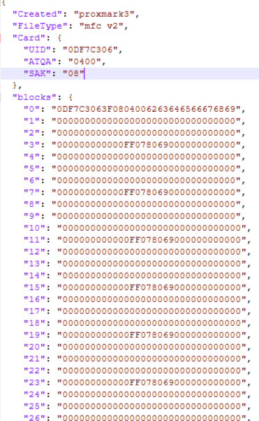

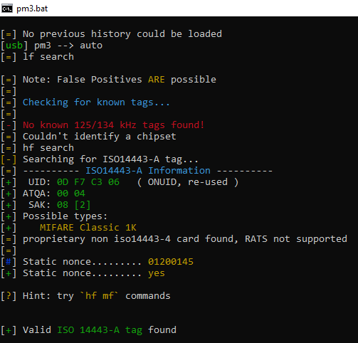

Всем доброго вечера. Ребят, нужна ваша помощь :о)
Начал осваивать proxmark 3... С утра читаю мануалы, сморю видео.... Подскажите, что я делаю не так?
Заготовка от домофона какого неизвестно... Буду очень признателен советам. Спасибо.
Опубликовано
comment_64246
Тут тебе подсказку дают: Hint try...
Попробуй команду: hf mf
Она тебе выведет доступные команды для Mifare карт.
Как я понимаю, раз ключей известных нет, без снифа ключа от считывателя не получится считать дамп с карты.
А вообще, учитывая, что у тебя чип имеет "static nonce", для скатывания дампа с них подходит команда: hf mf staticnested
