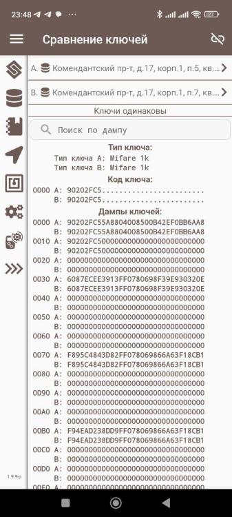

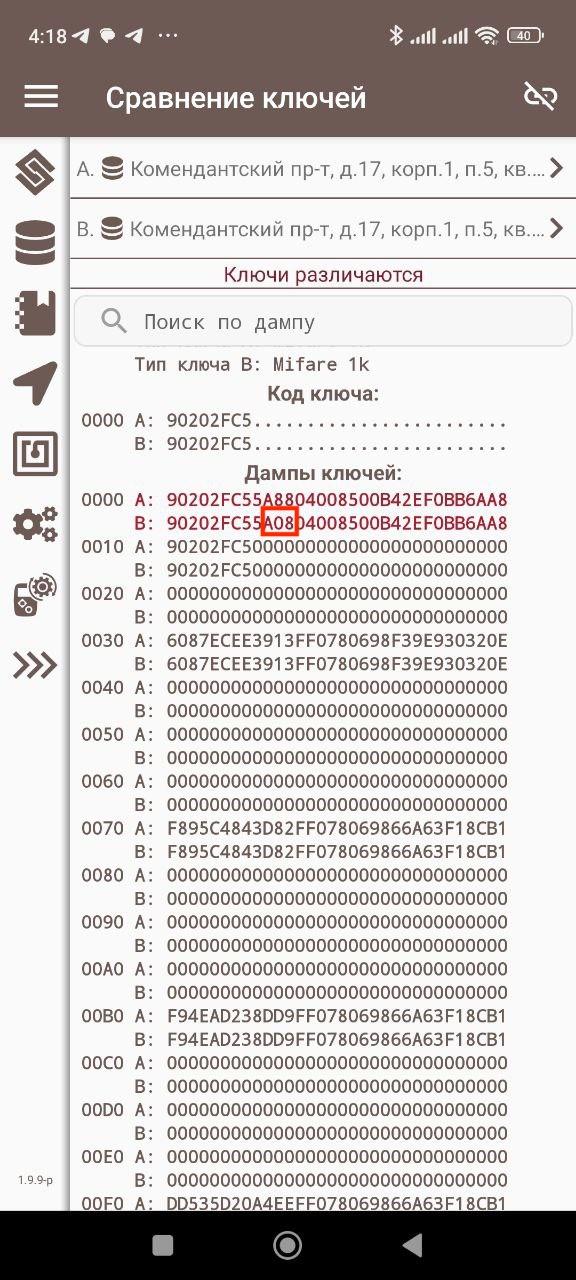

Здравствуйте. Пытался перенести полностью дампы с одних меток Mf на Другие и все получалось. Метки криптованные. Но с некоторых пор перестал копироваться 1 бит, Для понимания я указал где он находится. Вместо 8 копируется 0. И ничего с этим поделать не могу. Как только купил прибор, все шло ровно, проблем не было. Так же нет проблем с нешифрованными метками, но их любой дубликатор с али за 1000 рублей скопирует. А за этот прибор отдавал 50к и надеюсь у меня просто пока руки не из того места ростут, а с прибором все нормально. Дайте советы, что можно сделать.

5 часов назад, ВладимирВ сказал:
С прибором всё нормально. Этот байт отвечает за значение SAK, и не пишется в нужном вам виде потому что в заготовках, на которые вы пишите, этот байт (SAK) может иметь только значение 08. Если вам принципиально нужно чтобы SAK был 88, то нужно выбрать заготовку с изменяемым SAK.

Вот дампы обоих оригинальных меток, которыми открывается домофон, они идентичны, включая этот байт SAK
Заготовки использовал как определяумые SMKey'ем как MF3.2

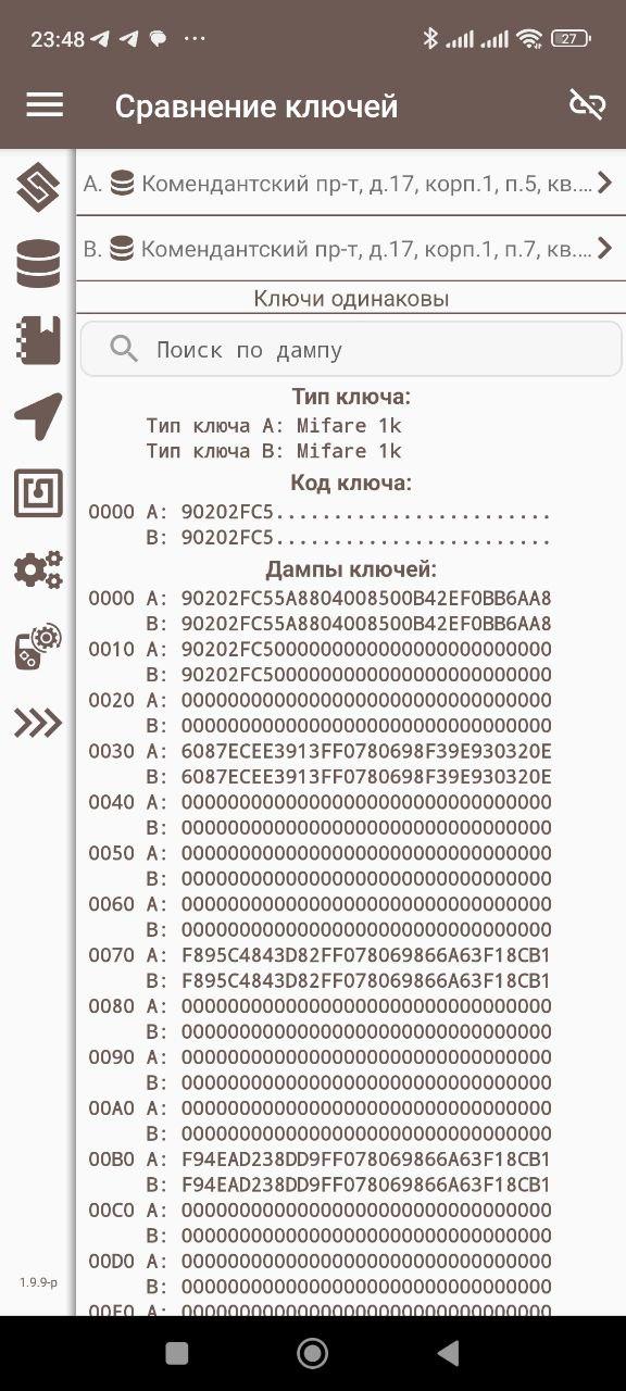

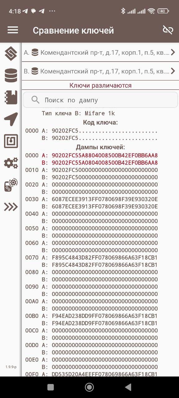

Так же прилагаю сильно отличающиеся сравнение с дампом второй рабочей метки, которая открывает домофон. Вот в общем то дампы двух этих меток в сравнении.
Далее попытка записи на зеро, дамп с него. Метка не читается и даже домофон не дает сигнал что ключ не подошел, то есть он его не видит. Отличается одной цифрой в байте.
Далее рабочий дамп (через эмуляцию открывающий домофон) в сравнении с тем что от него записалось на mf3.2. Тоже домофон метку эту не видит.

Из одинакового содержимого заметил только вот это. Не знаю что это за байты и могут ли они влиять на открываемость домофона.
На MF3.1 дамп записался полностью, кроме 0 блока 0 сектора, как раз где находится UID и эти байты. Как я понимаю это нерабочий изначально вариант и надо искать заготовку (кроме зеро) на которую получится записать дамп полностью, включая 0 блок 0 сектора?
