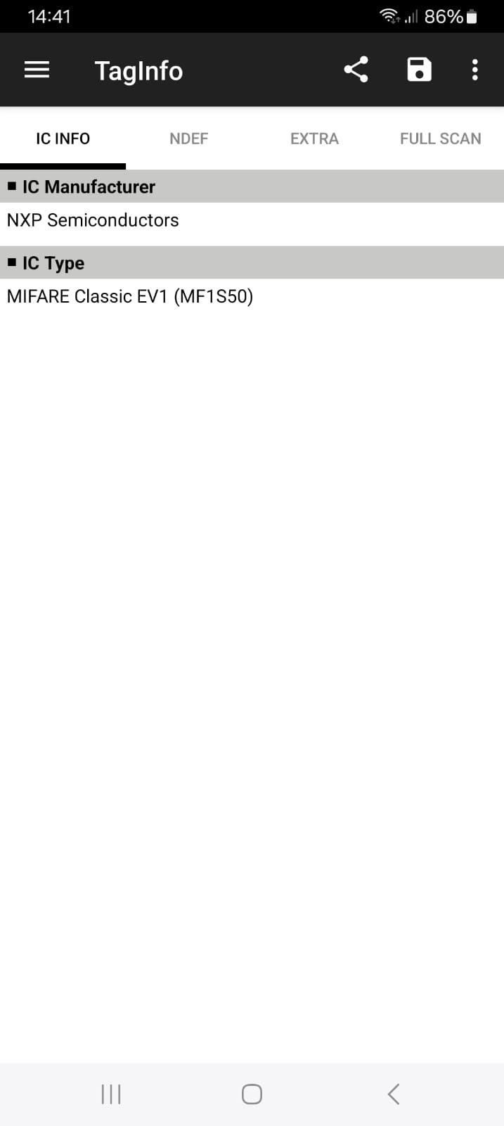

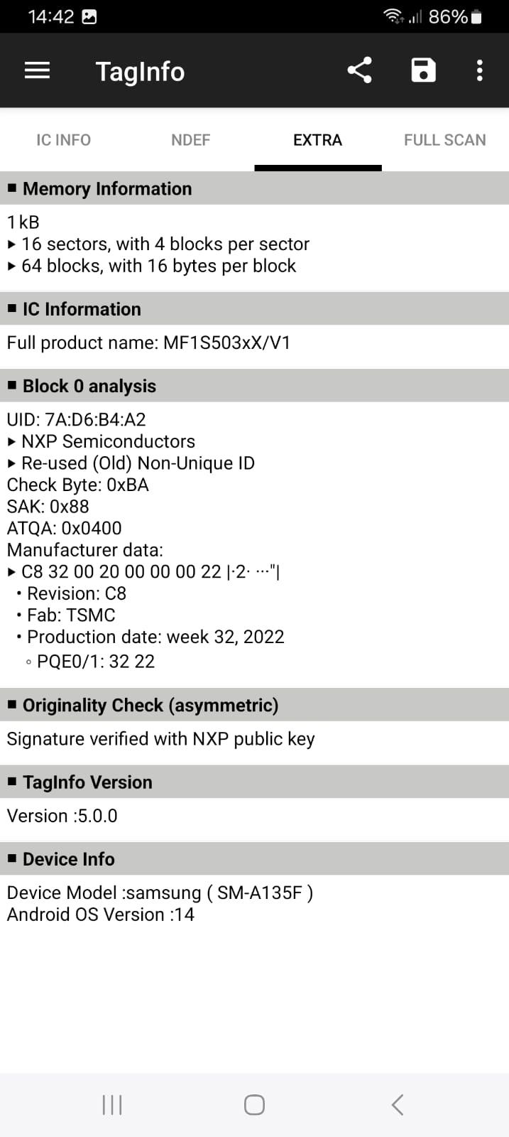

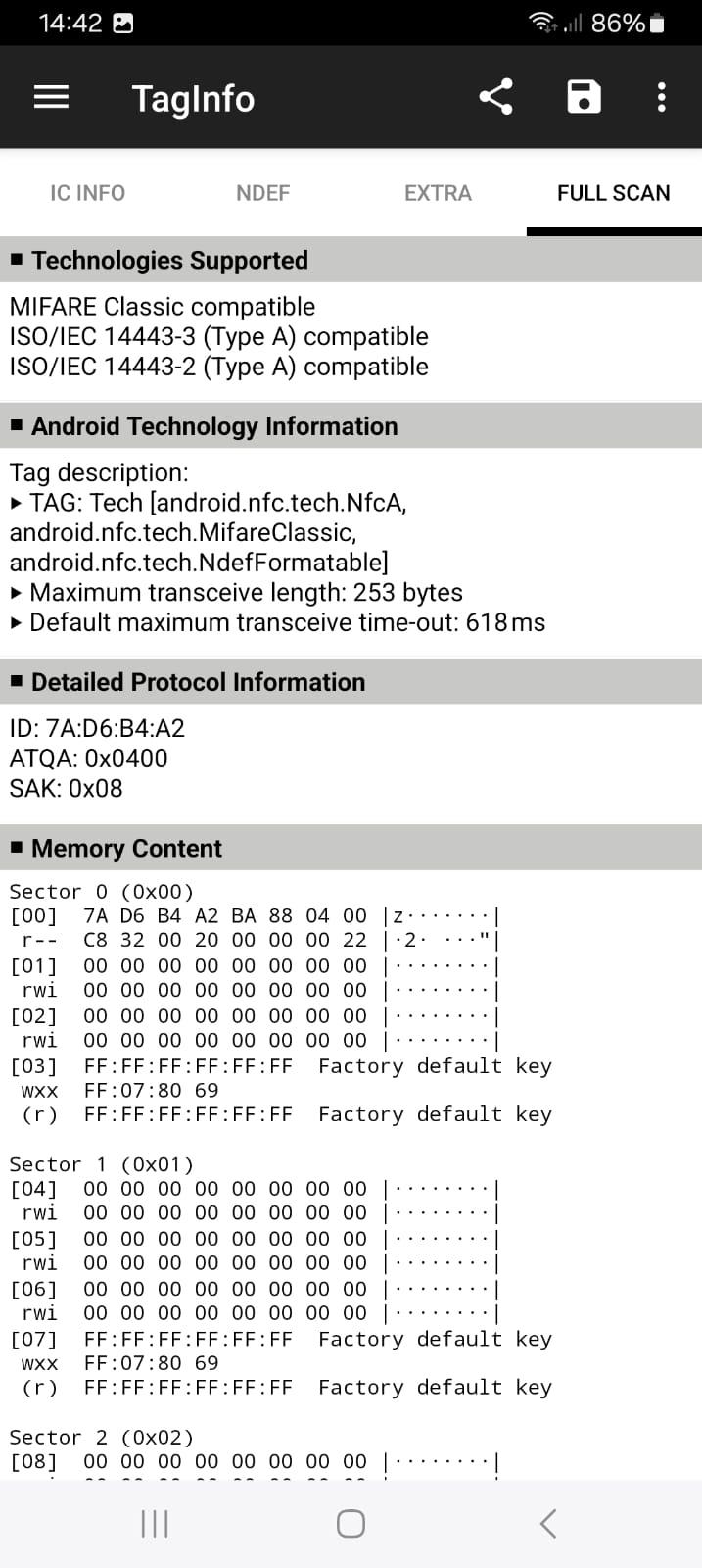

город Москва, замки Hafele, для которых данные карты будут кодироваться энкодером - номер замка и доступное время его открытия
Но обычные карты энкодером не кодируются, необходимо предварительно закодировать ключом сами карты
считанные данные карт от производителя в ниже

С типом карты допустим разобрались. Это кривой перевод TagInfo, по сути это обычный классик 4b производства Infineon. Но вот то что в Москве нет мастеров, это конечно вы удивили. В крайнем случае Вы всегда можете заехать на Столетова,7, там хоть черта лысого сделают. По сути нужно просто полный дамп записать на карту со сменяемыми SAK и ATQA
Не работает у Вас скорее всего потому что тип карты определяется как 08 04, а должно быть 88 04 судя по дампу.
