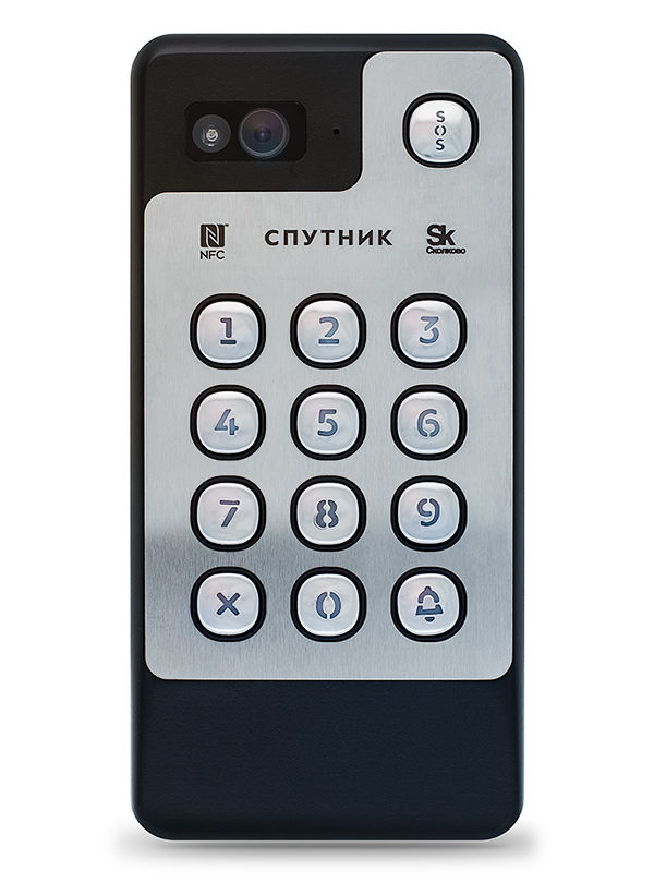

Недавно копировал ключ обычный прокси 125 кГц, но люди позвонили сказали не работает, пришёл на место, действительно домофон ни как не реагирует на скопированые ключи с оригинала открывает. Панель Спутник с NFS, говорят раньше можно было открывать со смартфона, но сейчас эта функция работать перестала. Попробовал заготовки mifare zero, на них домофон реагирует, но не открывает что не удивительно, попробовал снова считать оригинальный ключ на частоте 13,56 МГц ни чего не считывается. считывается как ЕМ-Мarine. Для копирования использовал TMD 5S. Кто-нибудь сталкивался с такими панелями и как копировать на них ключи?

Попробовать другую заготовку для прокси 125 кГц? некоторые (например беварды) домофоны сразу на нескольких частотах работают для большей совместимости ключей (что бы ключи служб и старые ключи жильцов работали). А на простые H2 может стоять фильтр
UPD: как раз почитав про спутник сразу же видим что там заявлена поддержка чего только можно, от ем марин до HCE протокола.

Попробовать на заготовку с чипом H7 записать, но причем тут тогда Мифаер непонятно может домофон поменяли, а может клиент ключи перепутал чего только не приносят чего только не рассказывают

пробовал записать на 4 вида разных заготовок, h2 и h5 точно были, h7 вроде не пробовал.

судя по их видео с секьюрики, в них возможна идентификация по лицу,а может и в двух диапазонах работают 2 чипа(em-marine + mf). можно фонариком оригинал просветить посмотреть, один или два чипа.

https://sputnik.systems
Облачный сервис ребята продвигают походу, а про ключи непонятно - Открывается NFC, банковской картой, bluetooth.
Работает с EM-Marine, MIFARE, touch memory
