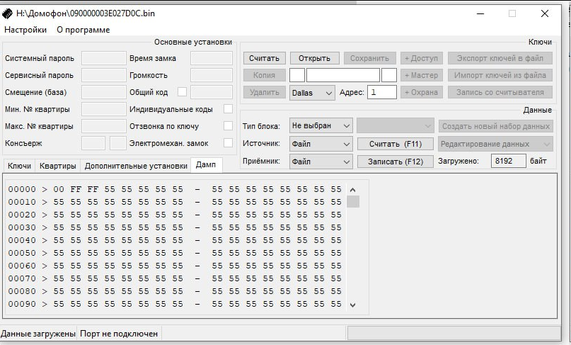

Опубликовано
comment_65296
Мне уже подсказали что есть программа для этих целей Домофон конфигуратор. Скачал ее. Импортировал в нее bin файл, выгруженный из ikeybase. Это пока пустой дамп.
Дамп пустой, это болванка, планирую попробовать записать реальный завтра.
А как теперь перетаскивать отсюда ключи в левую вкладку? Это автоматически делается? И хочется ключи отсюда потом перенести в ikeybase в привычном виде записей Dallas
18 часов назад, Pavel сказал:
Вы открываете его и видите внутри файла текст тетрагидропиранилциклопентилтетрагидропиридопирид
По вашей аналогии и нужно вытащить из записи подряд отдельные осмысленные записи - тетрагидропиранил, циклопентил и тетрагидропиридопирид
И записать в базу в виде отдельных записей, желательно в поле адрес или комментарий всех этих записей записать один конкретный адрес (например при экспорте запрос на ввод этого значения), ведь ключи с одного адреса.
Ну и мне сказали что ключи Элтис хранит в усеченном формате - три байта, значит нужно их вытащить в ikeybase в привычном формате dallas - 59 00 00 0B C2 F4 3A 01
Каждый ключ из общей записи 1996 отдельной строкой формата dallas вроде 59 00 00 0B C2 F4 3A 01 . У каждой строки одинаковый комментарий и адрес. В комментарий можно добавлять ячейку памяти ключа, например.
