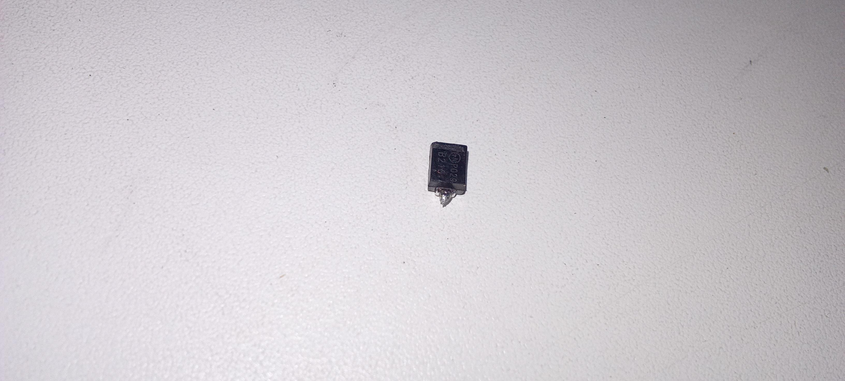

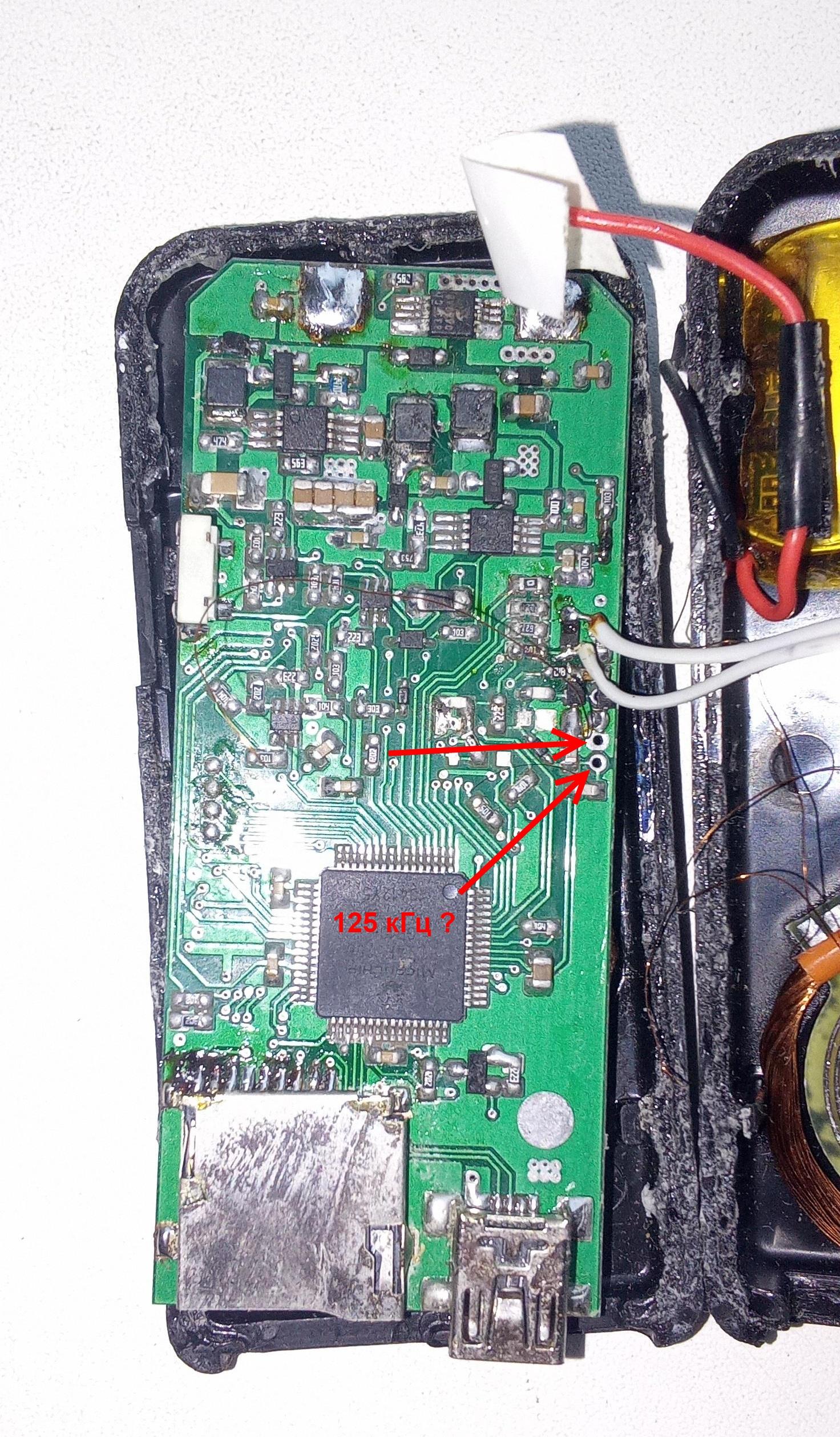

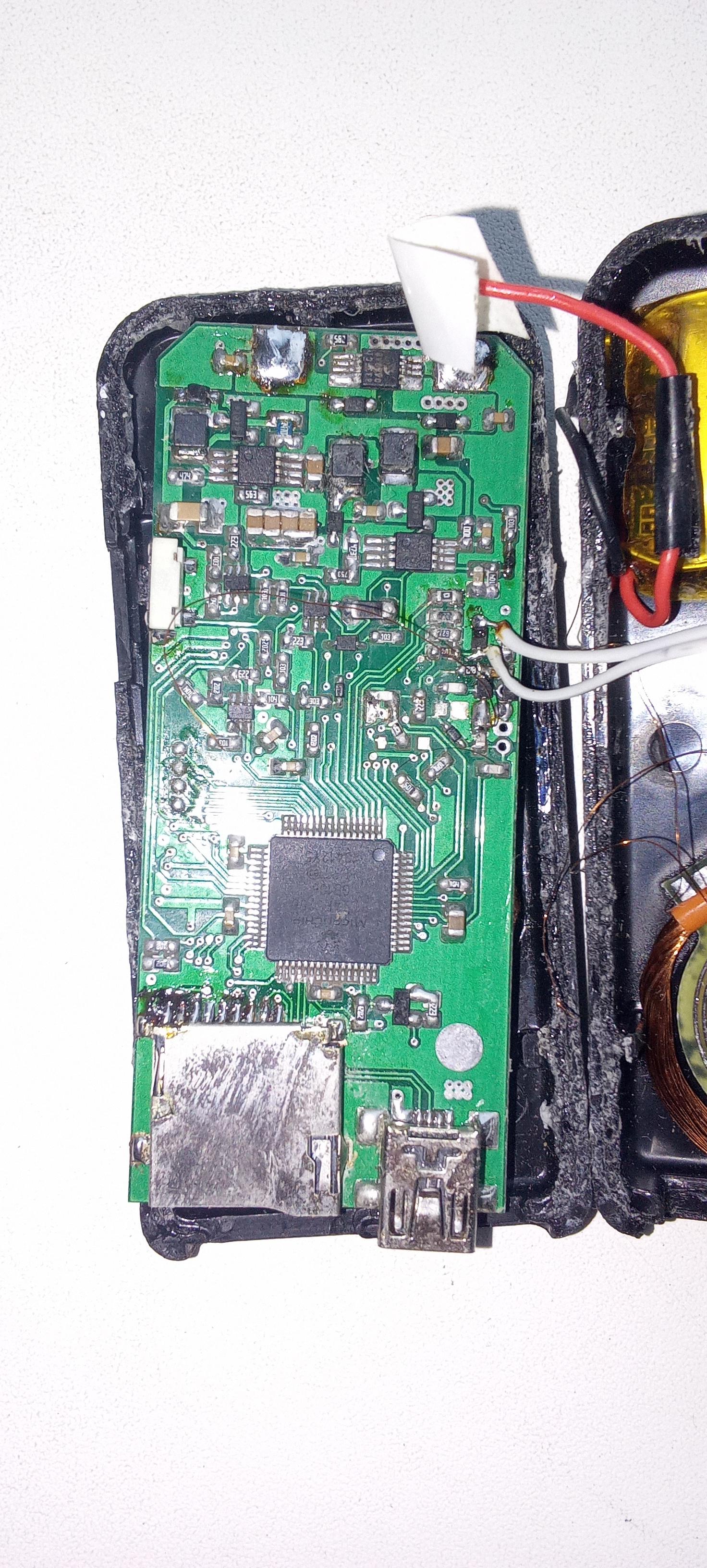

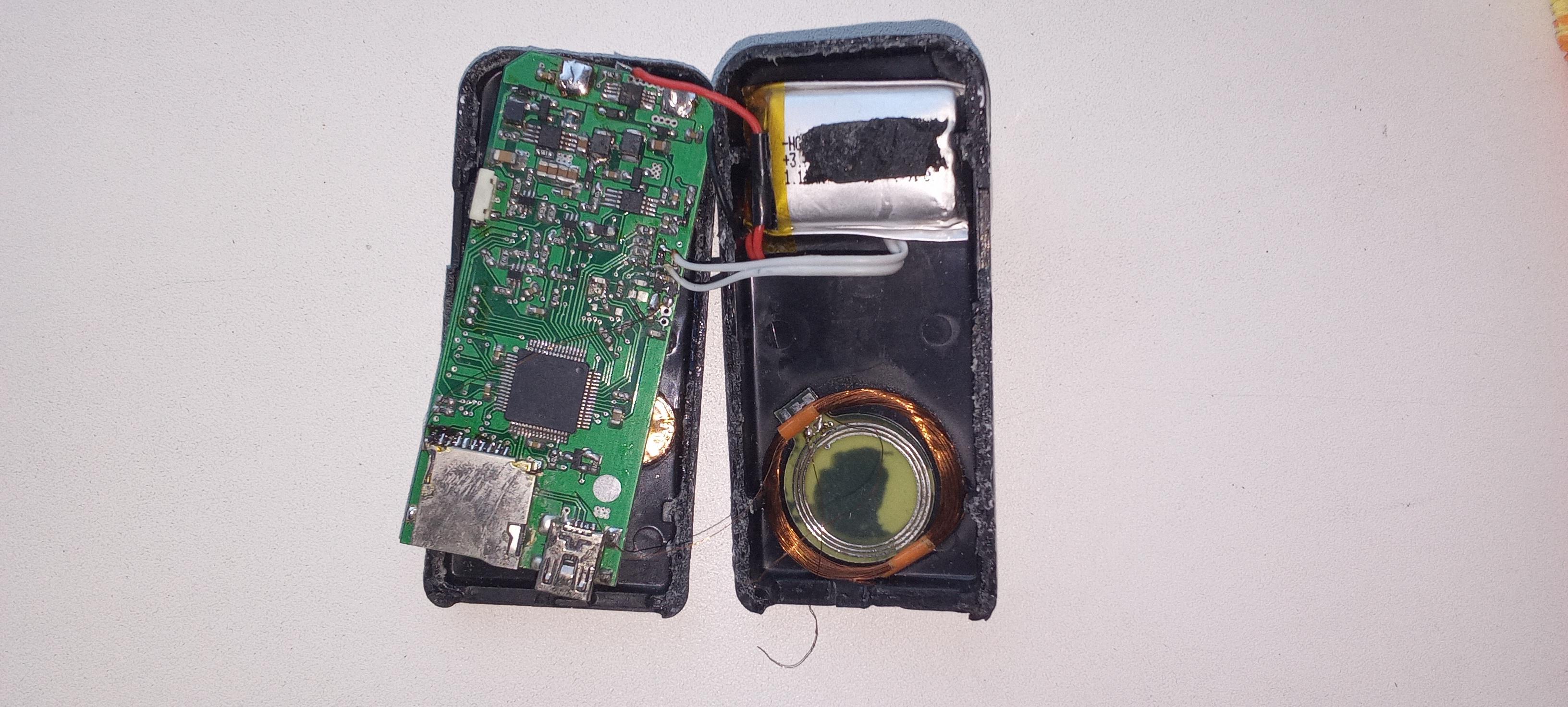

Имеется подразобранный и подуставший от времени Megakey, подскажите к каким контактам подпаиваются концы антенн, нужна ли эта штучка со второго фото на корпусе разъема microsd и нужно ли при замене аккумулятора ставить вместе с ним родной контроллер заряда или на плате уже есть свой встроенный?
Опубликовано
Штучка не нужна. Концы антенн припаивать к двум отверстиям, которые четко видны справа с краю. Контроллер заряда нужен, т.к. на плате аккумулятора только схема защиты от перезаряда/перезаряда, а не полноценный контроллер.
Опубликовано
  • Автор
15 часов назад, Pavel сказал:
А сюда припаивать антенну на 125кГц? Если так, то к каким контактам припаивать техкомовскую антенну?
Опубликовано
  • Автор
3 часа назад, Pavel сказал:
Техкомовская уже припаяна выше.
Не, эти провода на контактный считыватель идут
