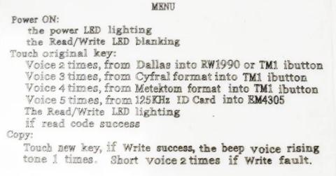

4 часа назад, petr5555 сказал:
Никакого упоминания о работе с ТМ-01А нет.
у меня так на попе написано - ТМ1 я так понимаю тот самый ТМ01 китайский , я правда честно ни разу не пробовал
Опубликовано
10 часов назад, urbanboy сказал:
Ну понятно.
На заборе вот тоже много чего могут написать,....
Так что дело ясное, что дело тёмное....
Хотя, если правильно понял написанное - это не про копирование а про
распознавание приложенного оригинального ключа...
https://www.ozon.ru/product/dublikator-domofonnyh-klyuchey-tmrf-2rw-788206537/
Смотрел и другие объявления....
Ничего про копирование ключей Метаком и Цифрал и в помине нет.
Хотя, если порассуждать логически, то ключи DALLAS вроде бы можно копировать
этим "чудом" и на ТМ-01А, и на ТМ-08 ....

19 часов назад, Вова сказал:
Скажите пожалуйста метаком дублирует? Я новичек.
Только если оригинальный ключ метакома в формате Даллас, то сможет скопировать.
Заготовки тм01а и rw15 записывать не умеет, тм01а прочитать сможет если она была записана в далласе.
Еммарин пишет без пароля, поэтому скопированный ключ можно перезаписать любым прибором
