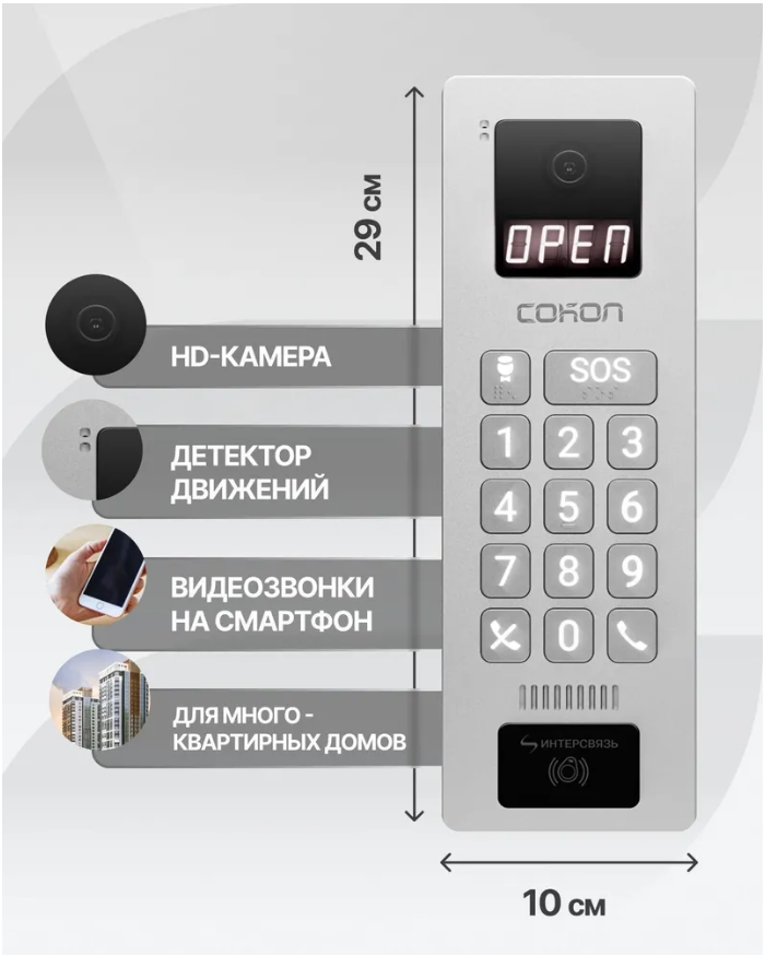

Здравствуйте!
ЖСК собирается менять домофоны в доме и хочется заранее узнать к чему готовится)
По паре ключей уже выдали и управляйка готова предоставить еще ключей по 250 р. , что вполне демократично.
Домофон будут устанавливать на следующей неделе и в объявлении выглядит он вот так:
Вот что говорит PM3 про ключ: log_20250512173022.txt
В соседней теме нашел вот такое видео: https://youtu.be/GWypCo4gl-c
Возможно ли скопировать ключ? Тут та самая динамика?

Ну то что говорит PM3 - это то, что у вас ключ классик с UID= 7 Байт и в нём закрыт сектор 1.
А то что в видео - говорит о том, что применяется динамика...
Так что не скопируете...

Динамика на Сокол+ включаемая , включили ли ее у вас - вопрос открытый.
Сделайте несколько дампов - после проходов - посмотрите что со счетчиком , если он вообще есть.
У меня есть целый ЖК с этим панелями , жильцам розданы MF ID , понятно что ни о каких счетчиках там и говорить не приходится - копии на зеро отлично работают

Ну так у спрашивающего вообще ещё только собираются ставить эти домофоны.
Их пока просто нет !
Как я понял дали только ключи.
Какие уж там дампы ?☹️
Но, готовиться им потенциально надо и к тому, что динамику включат....
Впрочем, если свои ключи (с динамикой) УК будет продавать за 250 руб., то действительно проще не городить огород, а брать
у них...☺️

Домофон установили, прям такой как на фото. Считал ключ через MCT до и после того как приложил ключ, дамп полностью совпадает, ну кроме первого сектора - он закрыт, сравнить не могу. Может динамика быть в секторе 1?

Ну а почему не может ?
Но для вскрытия закрытого сектора вам нужен сниффер....👌
