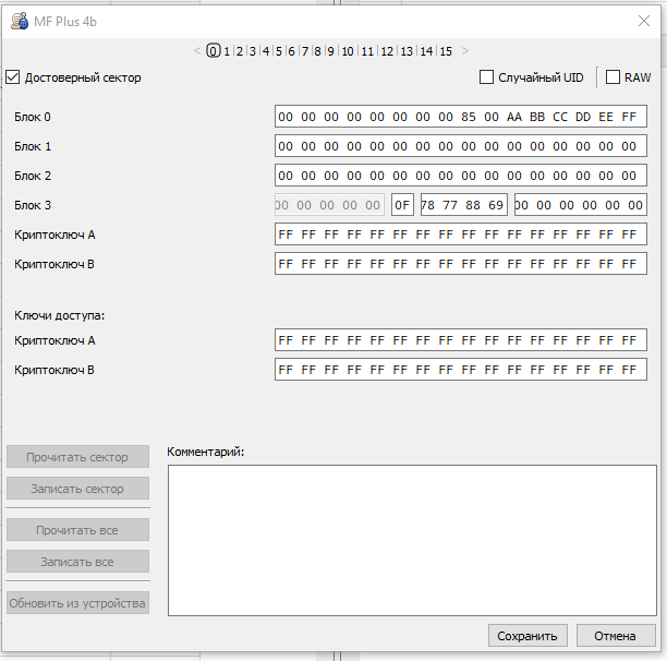

Опубликовано 22 мая22 май comment_61774 5 часов назад, Shizafeed сказал:А еще, нигде в манулах не прописана процедура эмиссии у TMD, как им ее проводить - загадкаДостаточно полазить вменю прибора. Опции, Mifare Plus, SL1/3Или запустить программу ikeybase и выбрать тип ключа Mifare Plus. Затем иконку SL3
Опубликовано 22 мая22 май comment_61775 Имя,10 часов назад, Royer сказал:Хорошо. Готов купить TMD. Что я получу за эти деньги? Он закроет все сектора ключа в автоматическом режиме? А как имя присвоить ключу индивидуально? Каждый ключ прописывать? А если ключей 2000 шт?Какое еще имя. Я даже не понимаю о чем вы говорите. Надо перевести в SL3 - переводите. Надо установить криптоключ - записываете в сектор данные, в том числе и криптоключ. Каждый сектор отдельно. Нет, ничего в автономном режиме он не закроет. Загрузили в прибор сектор - записывает. Нужно 2000 - значит 2000 раз подносите. Нужно 16 секторов, значит 32000 раз подносите. + перед этим еще и 2000 раз чтобы просто перевести в SL3.
Опубликовано 29 мая29 май comment_61954 В 23.05.2025 в 01:57, Pavel сказал:Имя,Какое еще имя. Я даже не понимаю о чем вы говорите. Надо перевести в SL3 - переводите. Надо установить криптоключ - записываете в сектор данные, в том числе и криптоключ. Каждый сектор отдельно. Нет, ничего в автономном режиме он не закроет. Загрузили в прибор сектор - записывает. Нужно 2000 - значит 2000 раз подносите. Нужно 16 секторов, значит 32000 раз подносите. + перед этим еще и 2000 раз чтобы просто перевести в SL3.Имя - прописать в ключ информацию: Иванов Иван Иванович, квартира 5.поднести 32000 раз - это сильно. Рука устанет. И все-таки непонятно, как это будет выглядеть. Как вводить криптоключ, у него ж нет клавиатуры. Может, видео будет?
Опубликовано 30 мая30 май comment_61963 13 часов назад, Royer сказал:Как вводить криптоключ, у него ж нет клавиатуры.как и у всех других - через приложение - прибор просто считыватель
Опубликовано 30 мая30 май comment_61971 19 часов назад, Royer сказал:Имя - прописать в ключ информацию: Иванов Иван Иванович, квартира 5.А где у нас в даташите Mifare Plus есть поля под "Иванов Иван Иванович, квартира 5"? Насколько мне известно там только сектора данных и криптоключи с битами доступа. Описания и привязки меток обычно производятся на стороне Вашего ПО для СКУД. 19 часов назад, Royer сказал: как это будет выглядеть. Как вводить криптоключ, у него ж нет клавиатурыВсе делается через приложение. Вот так это выглядит на ПК
Опубликовано 30 мая30 май comment_61976 1 час назад, Enot сказал:Все делается через приложение. Вот так это выглядит на ПКСпасибо! Сейчас стало понятнее. А приложение это только для этого программатора подходит?
Опубликовано 31 мая31 май comment_61989 14 часов назад, Royer сказал:Спасибо! Сейчас стало понятнее. А приложение это только для этого программатора подходит?Для всех продуктов компании
