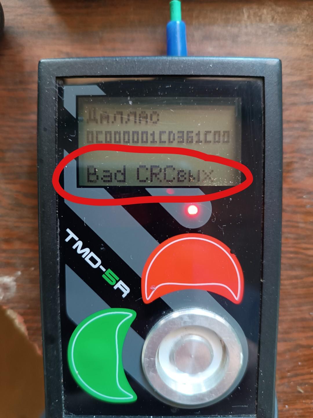

Подскажите,пожалуйста, что означают эти надписи? В основном их нет, но, иногда, встречаются на чипах. Что это? Спасибо.

35 минут назад, Zmiter сказал:
Это означает, что контрольная сумма CRC (крайний левый байт кода ключа) не совпадает
с CRC, подсчитанной при приёме кода ключа.
Впрочем, это не удивительно. На индикаторе у вас - это, скорее всего, код Цифрала,
который переведен в вид кода Даллас....

1 час назад, Zmiter сказал:
https://ikey.ru/articles/bad-crc-ili-zvezdochka-v-kode-klyucha/
В вашем случае сразу видно, что последний байт 00, а у всех ds1990 должно быть 01. Исправляйте код, добавив 01, и если CRC совпадет с 0С, значит проблема именно в этом байте

30 минут назад, Pavel сказал:

9 часов назад, Pavel сказал:
В общем то так и есть.
У принятого кода должна быть CRC = 31, а если последний байт сделать 01, то как раз CRC будет равна 0C.
Впрочем, ключи Даллас с последним байтом = 00 мне раньше иногда попадались.
По-моему они маркировались как ТМ1990...
Менять последний байт или нет - тут всё зависит от домофона или контроллера.
Как он работает с кодом ключа....
