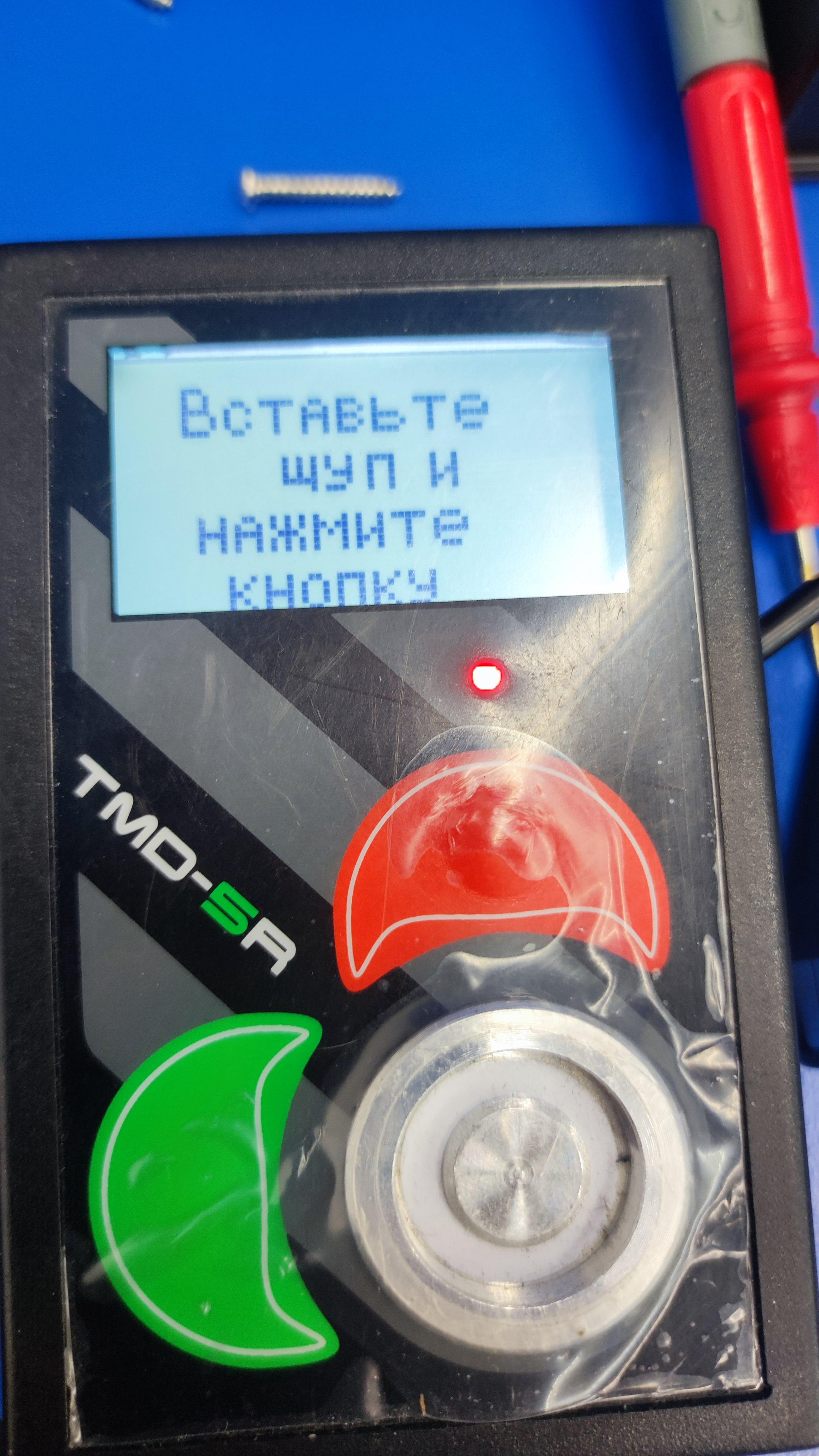

TMD-5R ( новый), не работает кнопка сброса, только нажал/держишь - отключился.
Доработал для КТ01, считывает, записывать не хочет.
В чем могут быть проблемы??

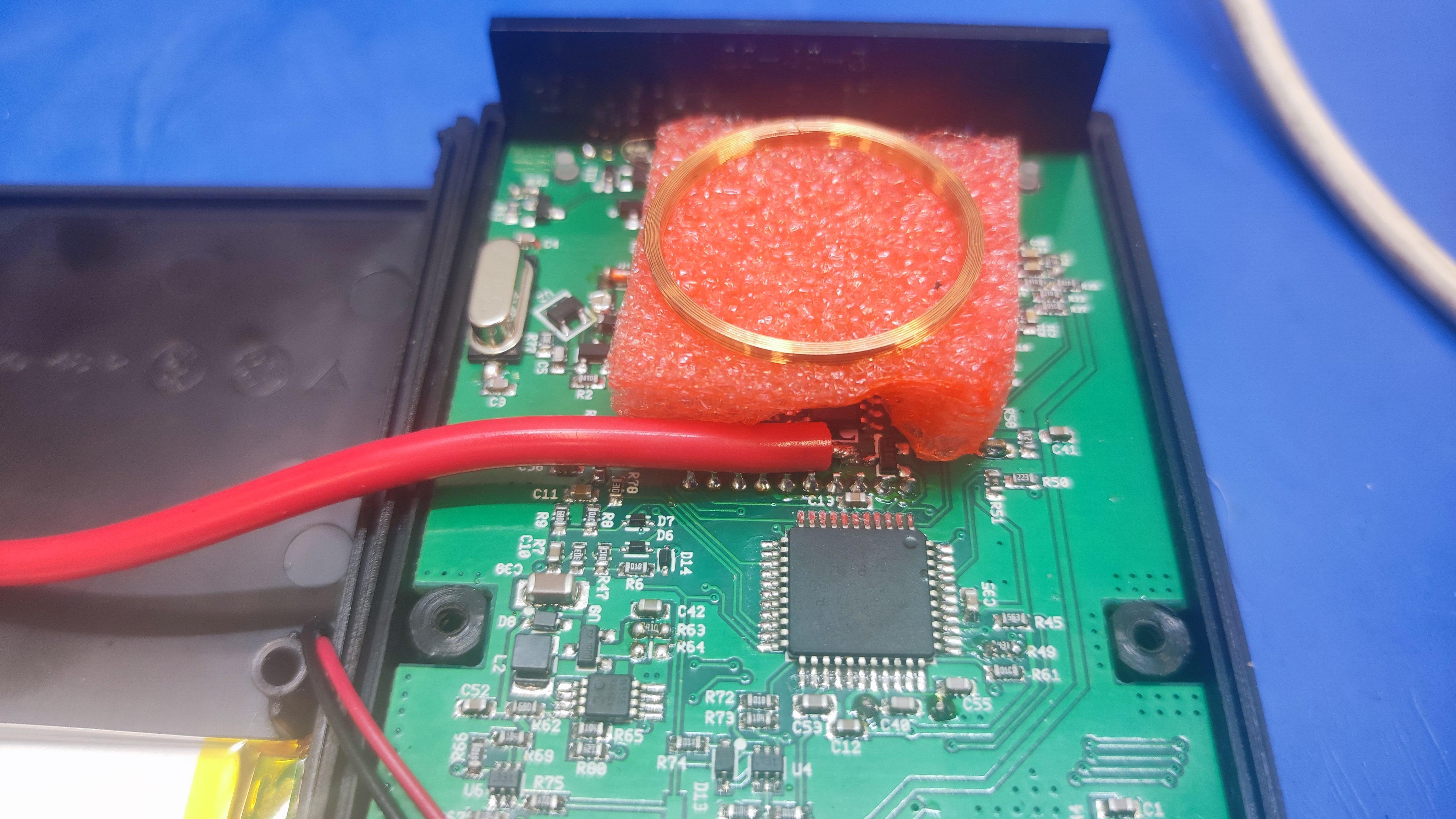

Нет связи по i2с между AXP173 и контроллером.
Транзистор неисправен / щуп не достает до контакта ключа / ключ такой.

Проблема не в нем, 99%
Транизистор - там же, где припаян провод.
Если при записи на щупе есть 5В импульсы, то транзистор не при чем.

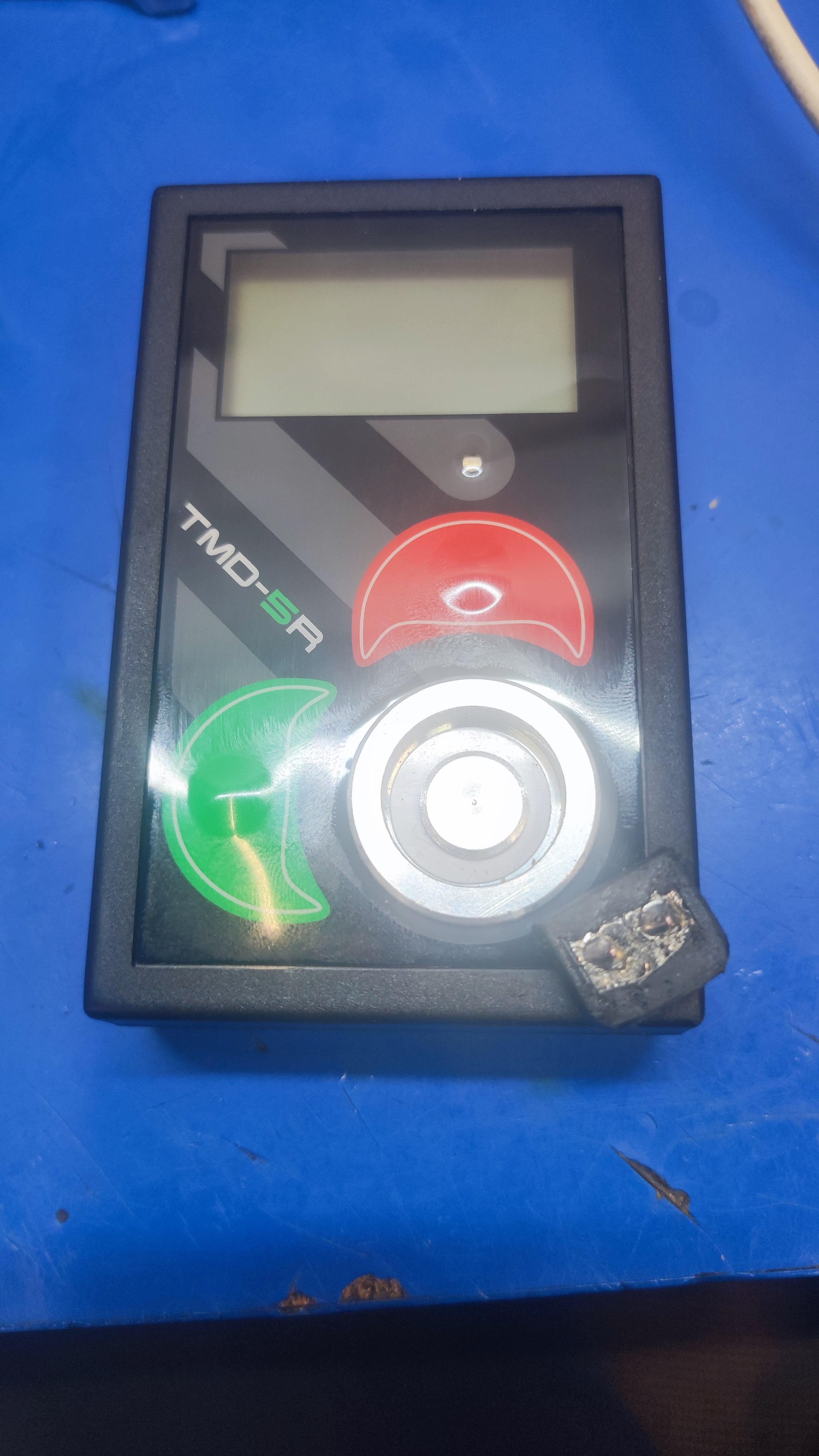

Взял другой прибор, считывает, но не записывает.
Может прошивка какая нужна?
Или щуп с кнопкой нужен? Тогда куда впаивать второй контакт?
Опубликовано
comment_61085
Проблема в заготовке. При условии, что вы подключаете и ключ в лузу и щуп, а не просто щуп вставляете. Или просто щуп ваш не достает до платы в ключе. При записи КТ01 подключаются все три контакта. Два контакта спереди ключа и щуп в зад ключа.
i2c AXP173 - искать в даташите. А лучше сдайте в ремонт.

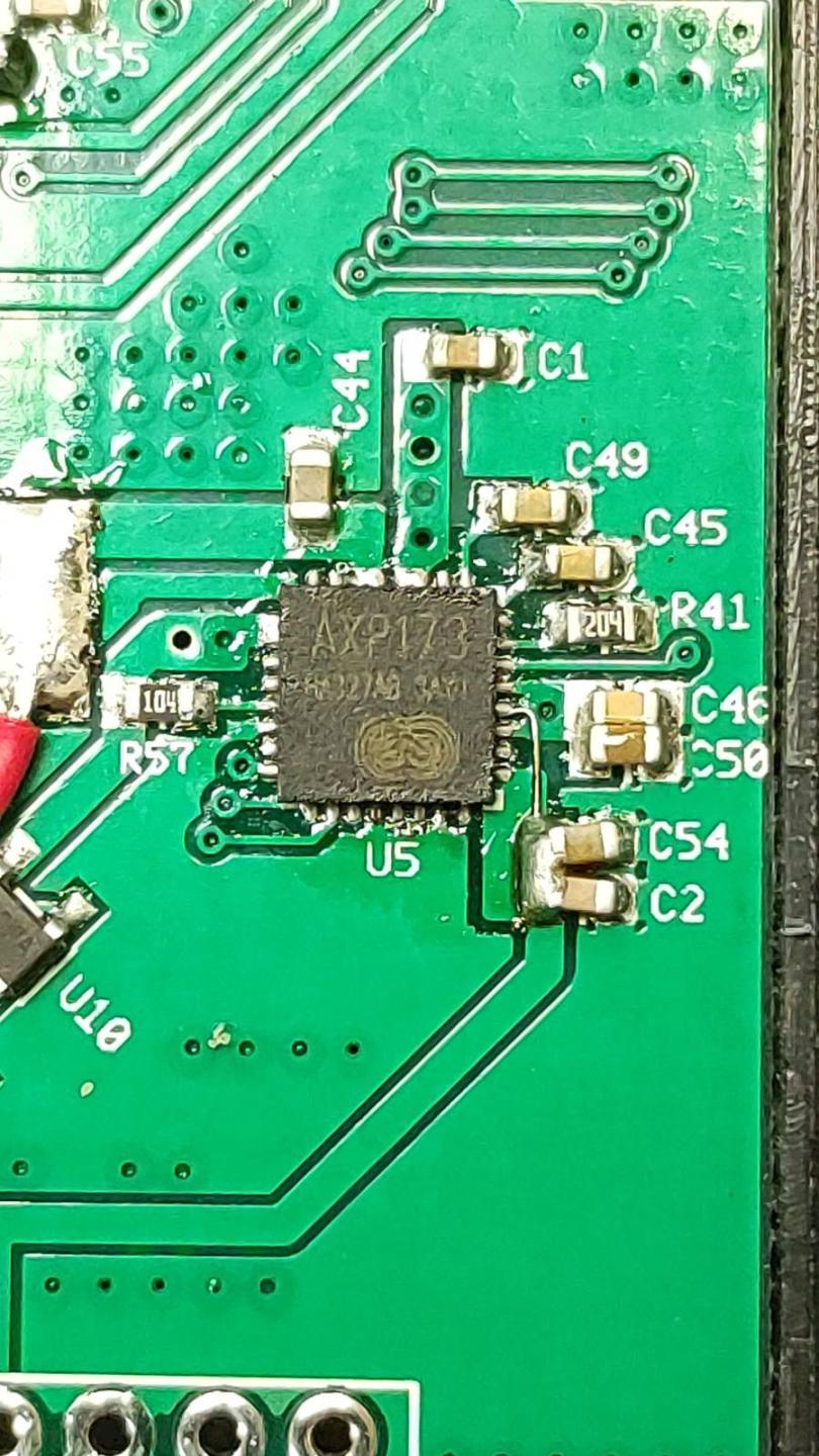

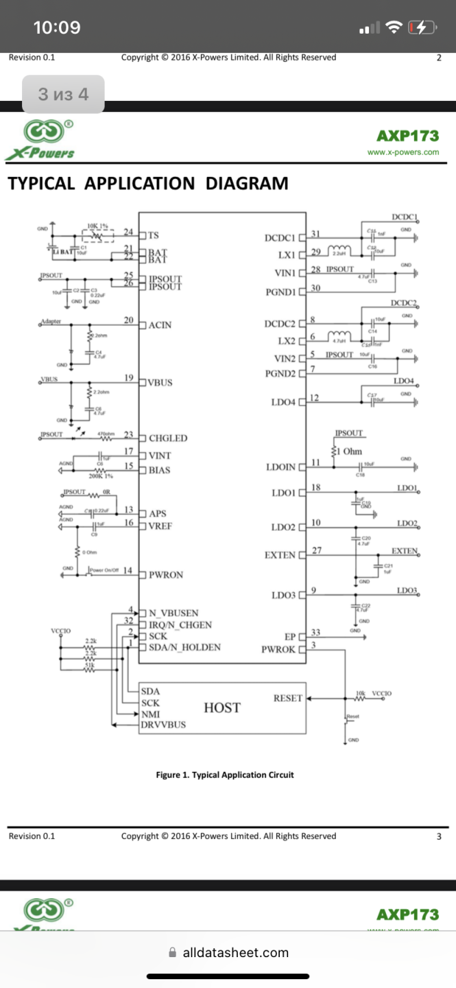

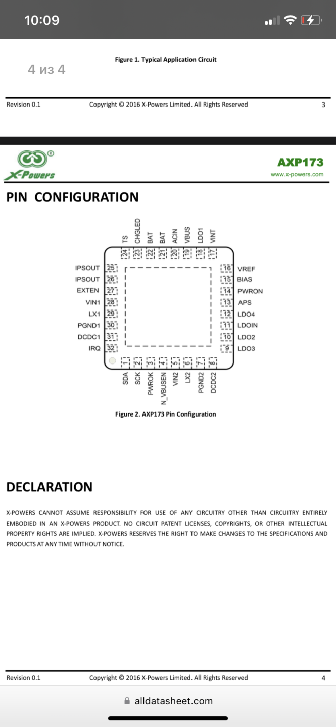

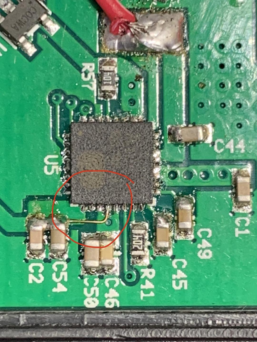

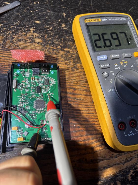

В продолжение этой темы, по поводу красной кнопки, режим включение - выключение работает, а выход нет, вы писали по поводу непропайки открыли новый прибор он по пропайке такой же как и не рабочий, прилагаю фото рабочего и нерабочего процессора AXP173, и по поводу i2c не нашел в даташите, фото тоже прилагаю, подсажите что еще может быть?
1 и 2 нога это и есть i2c шина. Визуально вы ничего не исправите. Нужно менять чип. Просто сдайте в ремонт.
