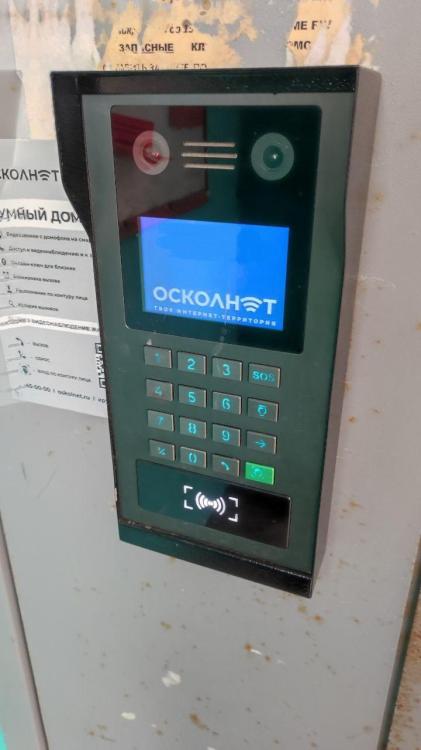

Обозначений нет никаких , а фотки не было) не знаю что это за домофон , но кнопка на другой стороне Vizit , а такого домофона я у них не нашел
Я тоже не знаю что за зверь.
