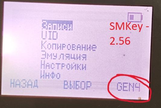

хотя - вопрос отпал - теперь все ОК
до крайнего обновления он у меня на этот пируэт почему-то не реагировал
