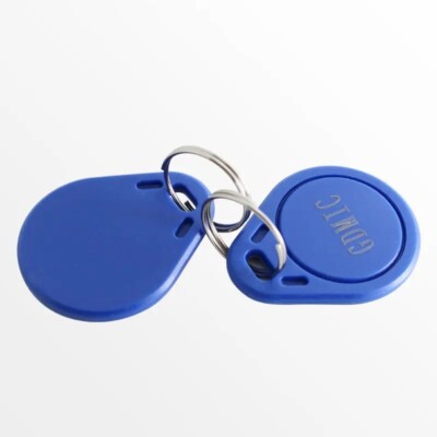

если это так - можно попробовать использовать GDMIC , если я правильно понимаю они восстанавливают исходный дамп после прохода - вроде такой смысл у этих заготовок

3 часа назад, urbanboy сказал:

Gen4 GDM Magic 13.56Mhz Rewritable Shadow Mode Key Tag MF...
UID modification (4b or 7b). The writing may be different, or not present at all.

Они на Али в свободном доступе - кого не смущает ценник в 400 р за штуку
Я не пробовал как на них работает теневой режим - но если все как описано в мануалах - то это именно то что надо для вышеописанной манипуляции

ну вот к примеру - https://ali.click/jazmxb
но тут оно не подойдет - момент с восстановлением счетчика проверили - открытия при восстановлении не происходит
