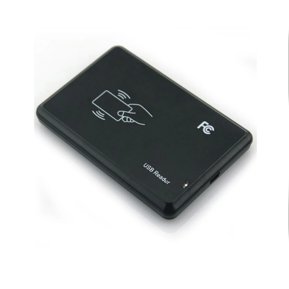

Вот такой вот ридер Mifare приобрел. Из коробки работает как клавиатура и пишет ID в блокнот.
С ним заработает софт для чтения секторов или нет? Ткните, пожалуйста, в инструкцию и в софт. К своему стыду, до сих пор игнорировал всю движуху с майфером.
