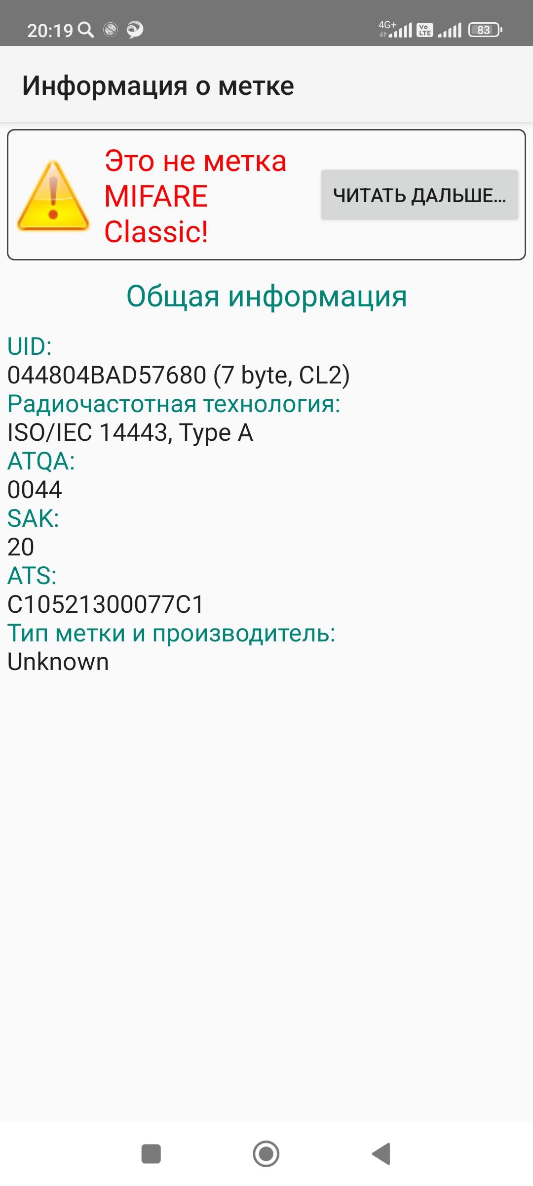

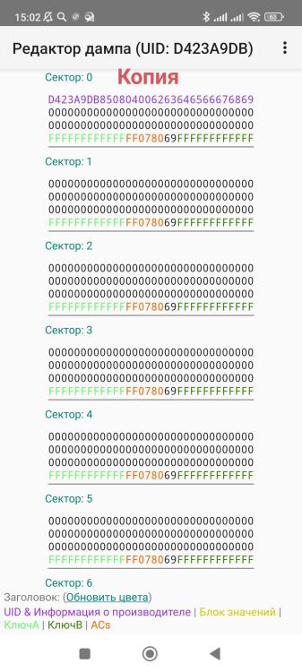

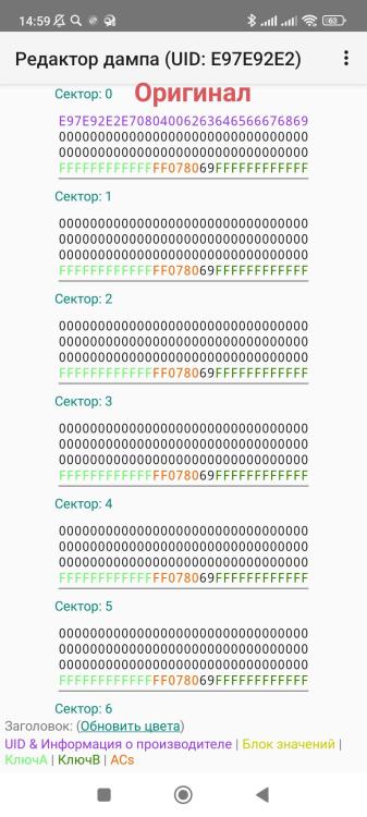

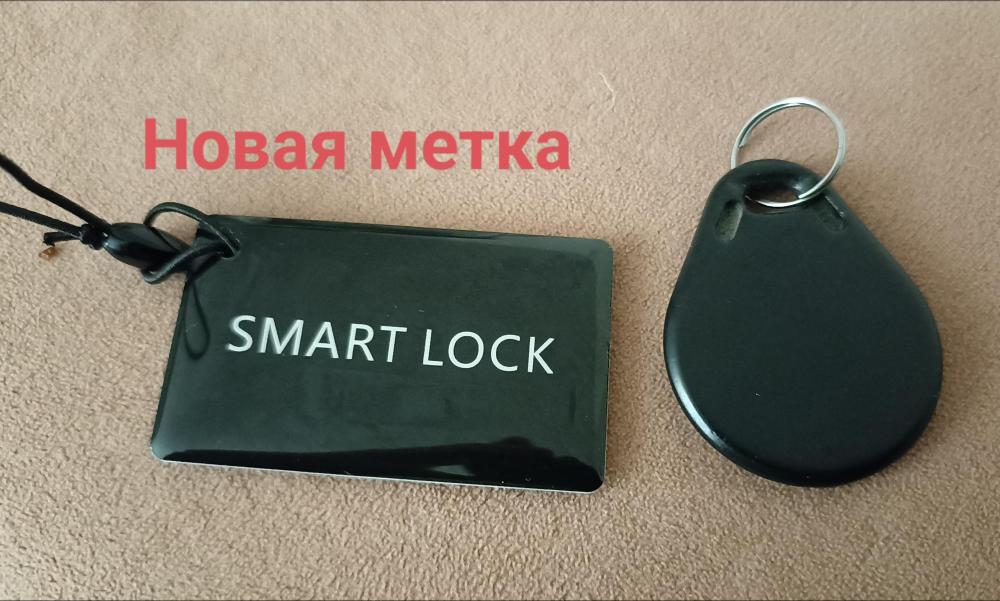

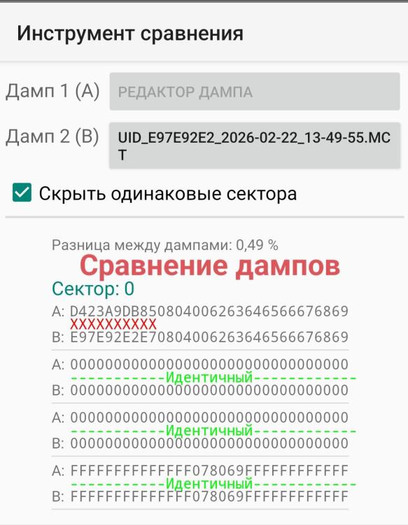

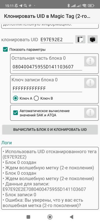

Опубликовано Понедельник в 08:132 д. comment_65540 Добрый день! Подскажите пожалуйста, купил на озоне 2 смарт ключа. Решил сделать клон ключа от домофона бевард на новую nfc метку. С помощью приложения Mifare classic tool смог считать все ключи и сделать клонирование дампа. Однако, сектор 0 блока 0 не клонируется ни чем. Хотя ключ от сектора стандартный заводской. Подскажите пожалуйста, какой прогой можно изменить/клонировать UID сектора 0. Заранее благодарен. При клонировании UID выходит ошибка. Жалоба
Опубликовано Понедельник в 10:362 д. comment_65541 2 часа назад, Sergey54 сказал:Добрый день! Подскажите пожалуйста, купил на озоне 2 смарт ключа. Решил сделать клон ключа от домофона бевард на новую nfc метку. С помощью приложения Mifare classic tool смог считать все ключи и сделать клонирование дампа. Однако, сектор 0 блока 0 не клонируется ни чем. Хотя ключ от сектора стандартный заводской. Подскажите пожалуйста, какой прогой можно изменить/клонировать UID сектора 0. Заранее благодарен. При клонировании UID выходит ошибка. Никакой. Скупой платит дважды. Вы купили классик с неизменяемым UID, а т.к Бевард работает именно по UID, то затея гиблая. Дешевле и быстрее было бы обратиться к знающим людям и попросить скопировать UID на любую именно заготовку (а не на ключ). Жалоба

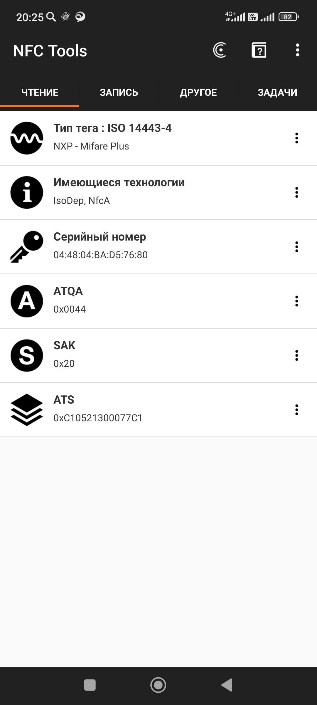

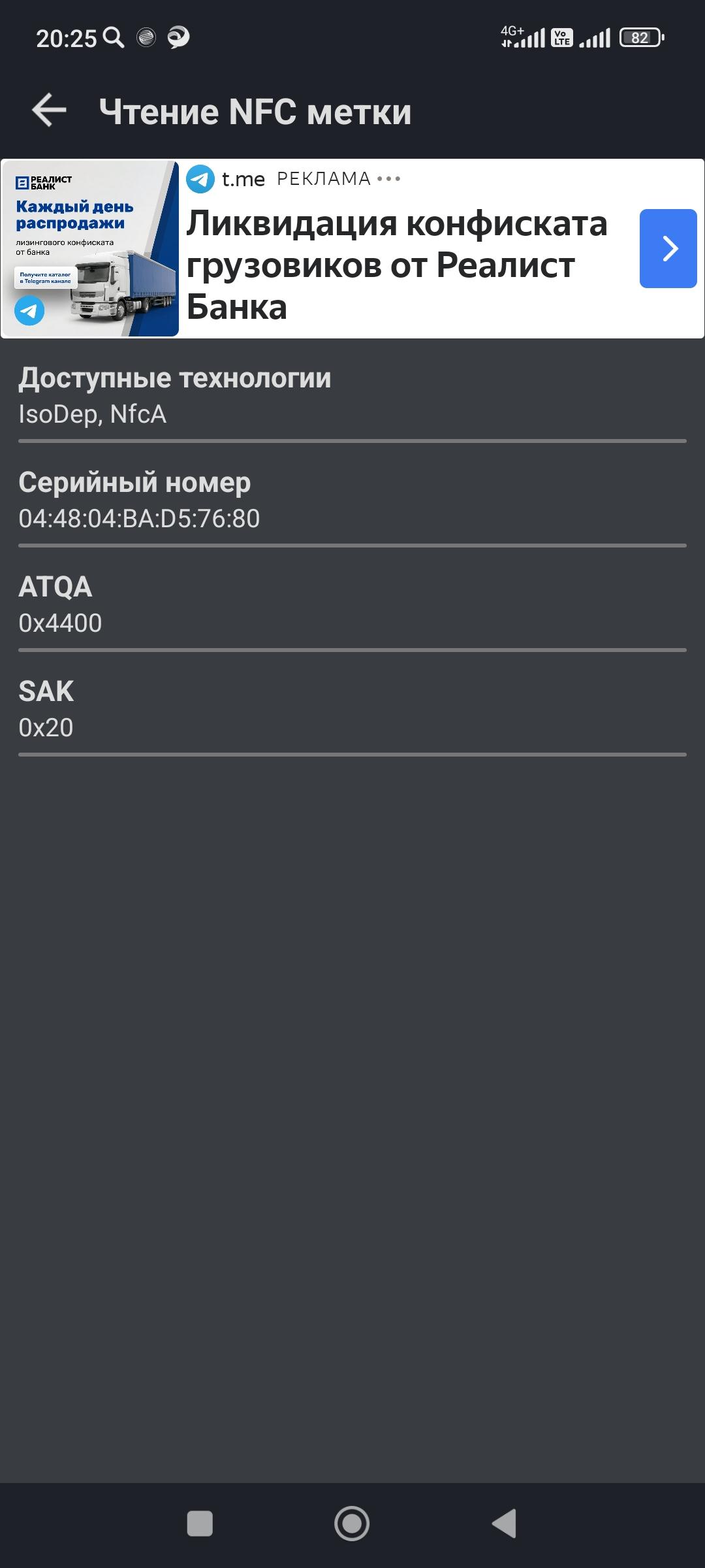

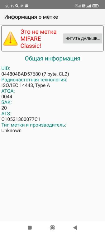

Опубликовано Понедельник в 15:592 д. comment_65542 5 часов назад, Enot сказал:Никакой. Скупой платит дважды. Вы купили классик с неизменяемым UID, а т.к Бевард работает именно по UID, то затея гиблая. Дешевле и быстрее было бы обратиться к знающим людям и попросить скопировать UID на любую именно заготовку (а не на ключ).Спасибо. А не подскажите, что это за ключ такой 7 bit. Тоже хотел купить болванку и клонировать. Но при считывании приложением выходит сообщение, что не мире классик. Какую метку нужно искать, чтобы телефоном клониртвать? Спасибо. 5 часов назад, Enot сказал: Жалоба
Опубликовано Вторник в 07:052 д. comment_65544 15 часов назад, Sergey54 сказал:Спасибо. А не подскажите, что это за ключ такой 7 bit. Тоже хотел купить болванку и клонировать. Но при считывании приложением выходит сообщение, что не мире классик. Какую метку нужно искать, чтобы телефоном клониртвать? Спасибо.Судя по вашей информации это метка Плюс в режиме CL2....Если это так, то никак и ничем....☹️ Жалоба
