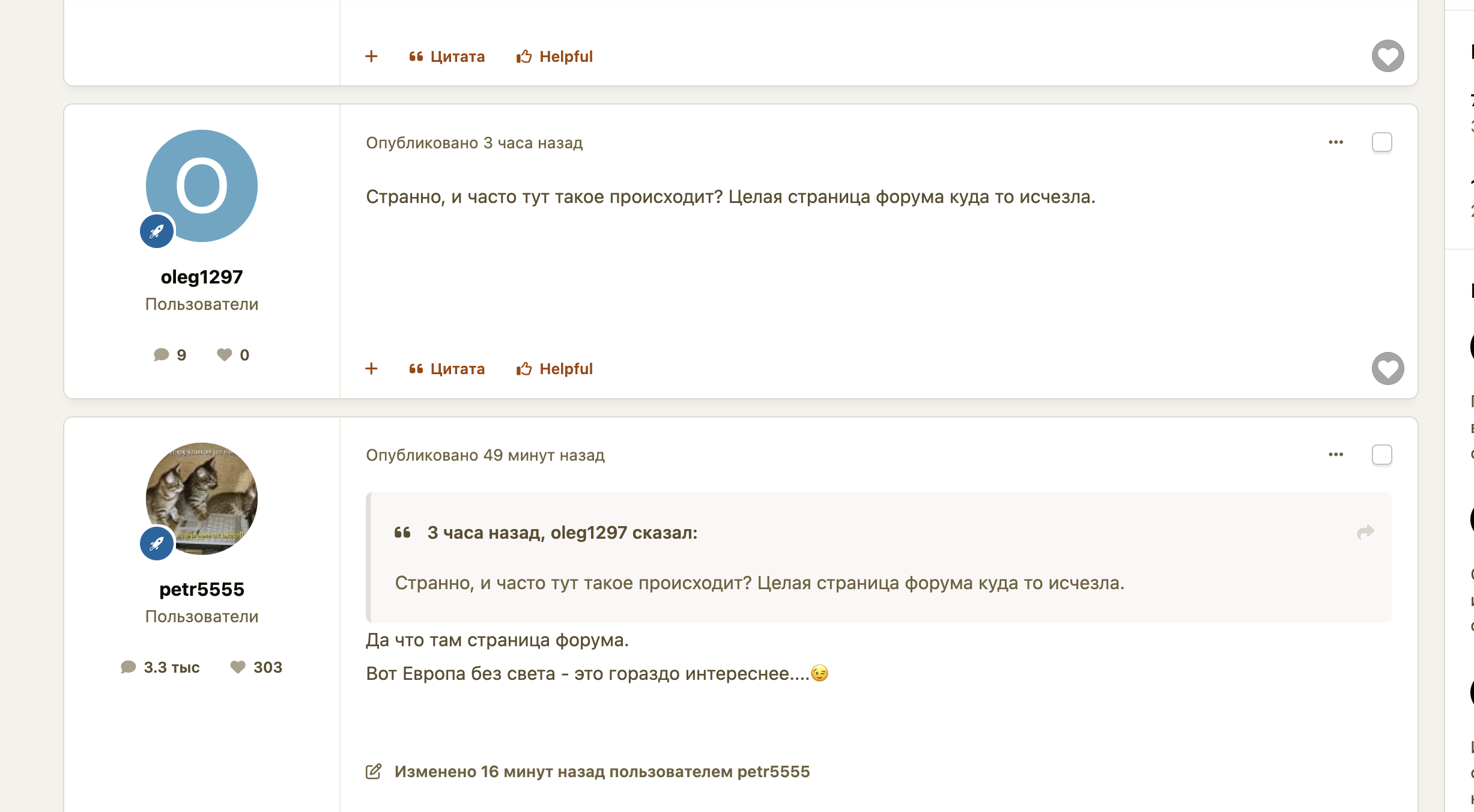

В 25.04.2025 в 11:17, oleg1297 сказал:
Странно, и часто тут такое происходит? Целая страница форума куда то исчезла.
Была некоторая проблема на сервере, пришлось восстановить из бекапа, всё до пятницы сегодня вернули.
Потеряли лишь отрезок суббота-вторник. Но там ничего особо интересного не было. На ошибках учатся, будем стараться больше таких сбоев не допускать.

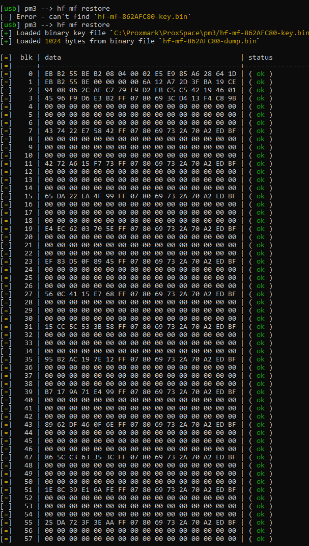

Подскажите, авторизация в валидаторе может быть настроена через Backdoor ключи?
Копирую метку через Proxmark3 Easy (я это делаю для себя, копирование ключей не моя профессия, поэтому выбор девайса такой, другого оборудования для копирования у меня нет и смысла покупать тоже нет), бручу метку, получаю все криптоключи от нее и сохраняю дамп метки. Вариант "отдай и тебе скопируют" - не наш случай, мне как ITшнику интересно разобраться самому.
Меняю на клоне Mifare Zero uid и заливаю дамп, проверяю что все сектора с 0 по 64ый соответствуют оригиналу. Проверяю что авторизация работает - то есть каждый ключ на клоне может читать свои блоки.
Но в валидаторе (домофоне Marshall, модель не знаю) скопированная метка почему-то не работает. Причем даже ошибку не вызывает, просто нет реакции.

После заливки дампа имеем вот такое:
[usb] pm3 --> hf mf info -v
[=] --- ISO14443-a Information -----------------------------
[+] UID: FB C4 B9 66
[+] ATQA: 00 04
[+] SAK: 08 [1]
[#] Auth error
[#] Auth error
[=] --- Keys Information
[+] loaded 2 user keys
[+] loaded 61 hardcoded keys
[=] Chunk 0.7s | found 0/4 keys (63)
[#] Auth error
[#] Auth error
[#] Auth error
[#] Auth error
[=] --- Fingerprint
[=] <n/a>
[=] --- Magic Tag Information
[+] Magic capabilities... Gen 1a
[+] Magic capabilities... Gen 4 GDM / USCUID ( ZUID Gen1 Magic Wakeup )
[=] --- PRNG Information
[+] Prng....... weak
То есть информация о бекдор ключе пропадает, он не выводится вовсе,
Как записать backdoor key через Proxmark я не нашел, похоже он может быть зашит намертво и может попросту меняться.
Единственный вариант который мне приходит в голову - для валидации как-то задействован backdoor key, потому что остальное все вроде бы одинаковое.

В 16.07.2025 в 13:07, Pavel сказал:
То же самое. Используйте mf3.2
Не знаю что мне помогло в итоге, но... может кому-то пригодится это.
Я взял на Озоне MK3, они proxmark определяются как Gen2 (на случай если кто будет покупать - у продавца KeyBox)
В Proxmark показывается как
[+] Magic capabilities... Gen 2 / CUID
Если бы это была MK3, то выводилось бы Gen 3

Но я решил записать одну на всякий случай, делал через команду restore с дампа, а не поблочно. Он записался, но частично, не все блоки восстановил, а только трейлерные (3,7 11 и так далее). Можно наверное было через cload попробовать переписать все, но я решил пока так.
И на удивление - на моем домофоне это вдруг работает и на соседнем тоже, где был прописан мой ключ до кучи. При этом при открытии двери не выводит номер квартиры, в отличие от старого ключа, который привязан, видимо по UID к номеру квартиры.
Mk3 не работает, MK3.2 - пашет
