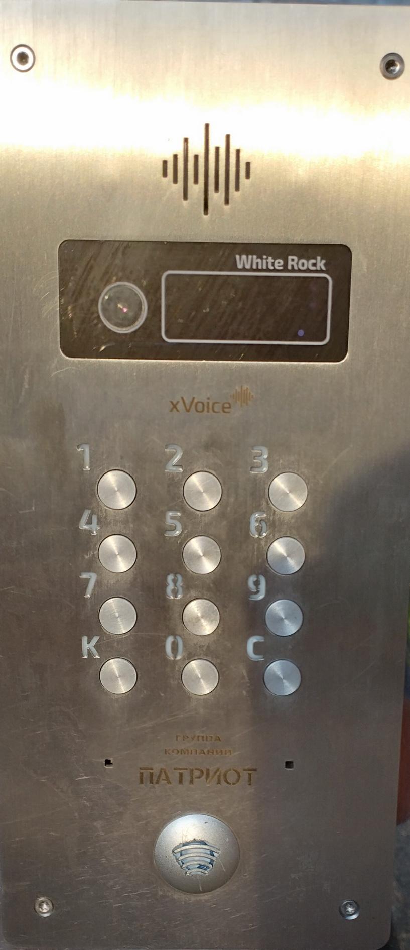

Добрый день! У меня домофон с четырьмя полосками. Изначально ключ запоролен, с помощью снифера прочитал полностью 0 и 14 сектор в других секторах не прочитался только ключ А. Пробовал CUID, FUID, MF-3, MF-3.2 ничего не помогает. Вообще никакой реакции. Может кто что подскажет, хотелось бы дожать эту ситуацию.
Опубликовано
15 минут назад, oleg1297 сказал:
Дамп бы сразу прикладывали - чего там начитали , ну и что за панель писали , а вообще 3.2 должен был помочь , если он и правда 3.2
Опубликовано
3 часа назад, oleg1297 сказал:
А что за домофон ?
Ну и, как вам правильно сказали, ещё и дамп бы увидеть не помешало....

Опубликовано
В 18.04.2025 в 14:43, petr5555 сказал:
А что за домофон ?
Опубликовано
1 час назад, oleg1297 сказал:
Вообще то на нём написано X-Voice....
А вот считыватель, скорее всего, в него установлен от IL.
Опубликовано

Опубликовано
11 часов назад, oleg1297 сказал:
+Sector: 0
112476E4A7080400033BCC2203FD2D90
7A95117C4A6FA800EC85CBA6DE4FFA8C
4CF166B2A1712BA3B0891FBC2905A5BB
20A62CE61A73FF0780696974B072286C
Попробуйте такой вариант: в секторах 1 и 14 оставить только криптоключи, все остальные данные заменить нулями (в блоках 4, 5, 6 и 56, 57, 58). Так же стереть данные в блоках 1 и 2, после чего в начало первого блока продублировать UID. То есть сектор 0 должен приобрести такой вид:
11 24 76 E4 A7 08 04 00 03 3B CC 22 03 FD 2D 90
11 24 76 E4 00 00 00 00 00 00 00 00 00 00 00 00
00 00 00 00 00 00 00 00 00 00 00 00 00 00 00 00
20 A6 2C E6 1A 73 FF 07 80 69 69 74 B0 72 28 6C
Записывать на заготовку MF 3.2
Опубликовано
Во первых MF3.2 не может быть 7 байт.
Во вторых это обычный патриот. Пишите на 3,2 либо полный дамп, либо только 0 сектор и криптоключи для 1 и 14
Вы сами себе противоречите. в первом сообщении у Вас 08 44, в дампе ниже уже 08 04
Опубликовано
9 часов назад, Uilyi сказал:
Спасибо! Буду пробовать.
Опубликовано
5 часов назад, Enot сказал:
Добрый день, уважаемый Enot. Я не совсем понял могу ошибаться Вы по моей проблеме комментировали? Я не писал что у MF3.2 7 байт. И про дамп не понял, а вот про Патриот камень как раз камень в мой огород. Так вот насчет Патриота уважаемый Enot могу Вам смело доложить что не все Патриоты одинаково полезны))). Как заметил уважаемый petr5555 там бывают разные считыватели. И я полностью с ним согласен так как в другом районе города где я проживаю есть точно такой же домофон X-Voice Патриот который работает с обычными E-marine.
Опубликовано
6 часов назад, Enot сказал:
Игорь, это разные люди писали 🙈
Опубликовано
16 часов назад, Uilyi сказал:
🙈 Прошу прощения, реально! сейчас только обратил внимания😂
Опубликовано
10 часов назад, Uilyi сказал:
Добрый день! Вчера записал на CUID и FUID исправленное содержимое блоков, Домофон молчит как рыба об лёд, никаких действий не происходит. Сейчас в наличии MF3.2 нет. Уважаемый RECTO с форума kazus пишет что CUID это те-же MF3.2. Он же предлагает обратить внимание на неизвестный ключ А. Проблема может быть как раз из за него. Как его достать если снифер его не вытаскивает пока не знаю. Да ещё забыл написать изначально может это даст какую ясность. Когда снифер тянет ключи с домофона появляется надпись ОБНАРУЖЕН ФИЛЬТР ОТР.
