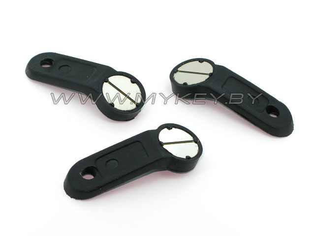

Помогите мне!Моему брату нужен аппарат для копирования резистивных электронных ключей.Хотелось бы узнать название аппарата и где можно купить в Москве. Ну и заготовки для этих ключей тоже нужны.Спасибо всем кто поможет)))!

То есть вот для таких ключей как на фото что я прикрепила выше аппаратов нет? Тогда подскажите пожалуйста, как можно сделать копию такого ключа.

Берёте тестер и замеряете сопротивление исходного ключа.
Затем подбираете нужный резистор.

:bt: Или закупаете у фирмы производителя, (в данном случае у нас такие делает фирма "Беркут" г.Чернигов), по несколько ключей разных номиналов, (обычно их бывает не больше - 30....35) и замерив тестером сопротивление образца - выбираете из них такой же по сопротивлению. :539: Третьего не дано........... :bs:
З. Ы. Что это за ключи и принцып их работы - МОЖНО ПОЧИТАТЬ ТУТ: http://mykey.by/UserFiles/File/CyfralRezistiv.pdf

Как уже говорилось на форуме это мультимтр, таблица значений, оригинальные Цифраловские заготовки. Замеряем сопротивление с ключа клиента, по таблице выбираем нужный номер, отдаем клиенту готовый ключ.
Всего необходимо иметь 33 вида заготовок.

Цифрал в этом году снял с произвоства эти ключи :( Всех 33 видов уже не осталось, но около 29 видов ключей в наличии.
