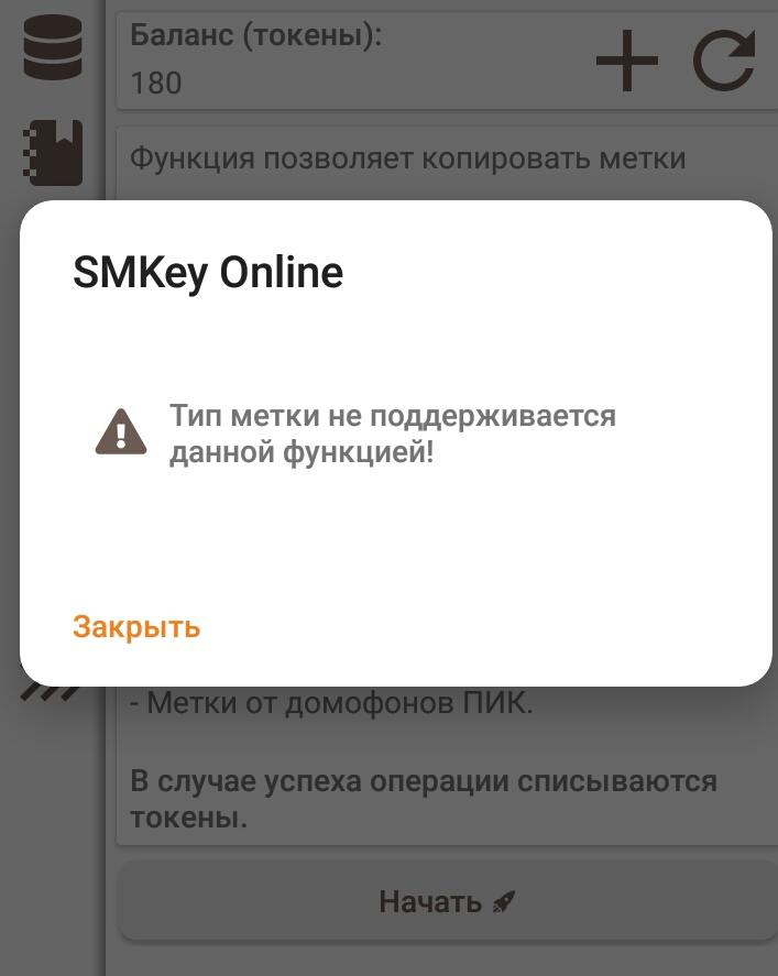

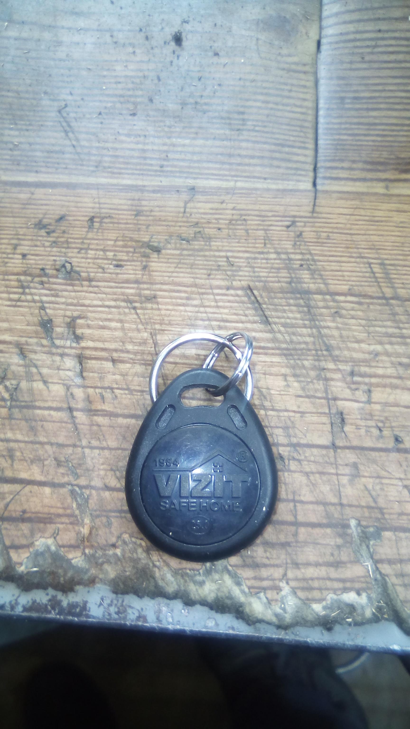

Опубликовано 10 марта, 20242 г. comment_51881 Начали приходить новые Vizit 23.0 черного цвета, 16стр., пробовал записавать на ultra и ul-5, не работает потом записал на загатовку ul-y 16стр. тоже не работает Жалоба
Опубликовано 10 марта, 20242 г. comment_51883 Забудьте. 16 это только то что видно, их там 48 и они с 3DES шифрованием. Жалоба
Опубликовано 10 марта, 20242 г. comment_51886 Это Vizit 7.1. Внутри Ultralight C, там модуль 3DES. Заготовки есть от китайцев, но проблема только в том что ключи восстановить просто напросто никак, разве что перебором. Но это не вариант. Жалоба

Опубликовано 19 июня, 202519 июнь comment_62523 Vizit 25.0 черного цвета, такие по прежнему не копируются? Жалоба
Опубликовано 19 июня, 202519 июнь comment_62525 2 часа назад, kolobok сказал:Vizit 25.0 черного цвета, такие по прежнему не копируются?с начала апреля уже как копируется Жалоба
Опубликовано 19 июня, 202519 июнь comment_62526 Обновляйте прибор , обновляйте приложение , покупайте заготовки подходящие и вперед Жалоба
