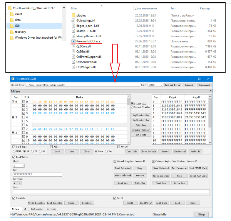

Добрый вечер,
Никто случаем не пробовал использовать GUI интерфейс?
1) GIT WH201906
Тут Readme:
https://github.com/wh201906/Proxmark3GUI
тут загрузки последних версий:
https://sourceforge.net/projects/proxmark3gui/
https://github.com/wh201906/Proxmark3GUI/releases
тут видео (правда больше для Linux):
Запускается просто с под Windows:
Download binaries for Windows
You can download pre-built Windows binaries in release page
Vx.x.x-win64.7z only contains the GUI
Vx.x.x-win64-xxxxxxx.7z contains the GUI and corresponding client. You just need to open Vx.x.x-win64-xxxxxxx\GUI\Proxmark3GUI.exe
Выглядит достаточно прилично , есть даже командная строка для нелюбителей GUI
PS: пока сам Proxmark3 в пути и непонятно какая версия HW внутри - китайцы еще те чудики ...
попробую запустить после установки по USB . если конечно внутри прошивка будет от iceman и версия подходящая...
а так придётся перешивать с данной папки ...
