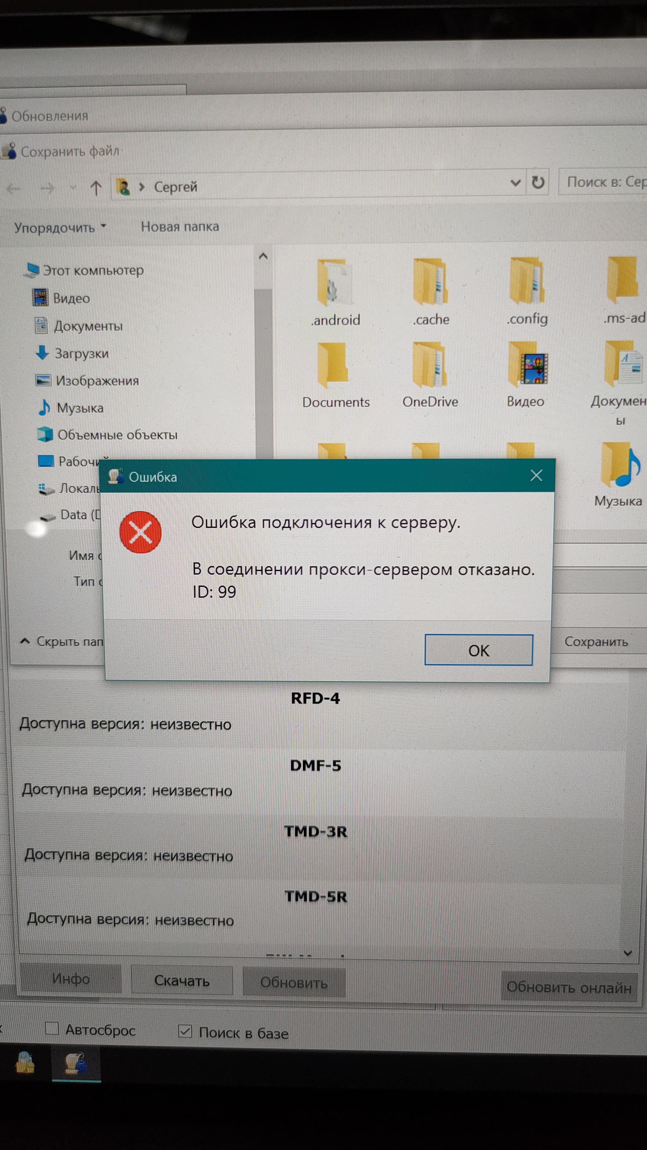

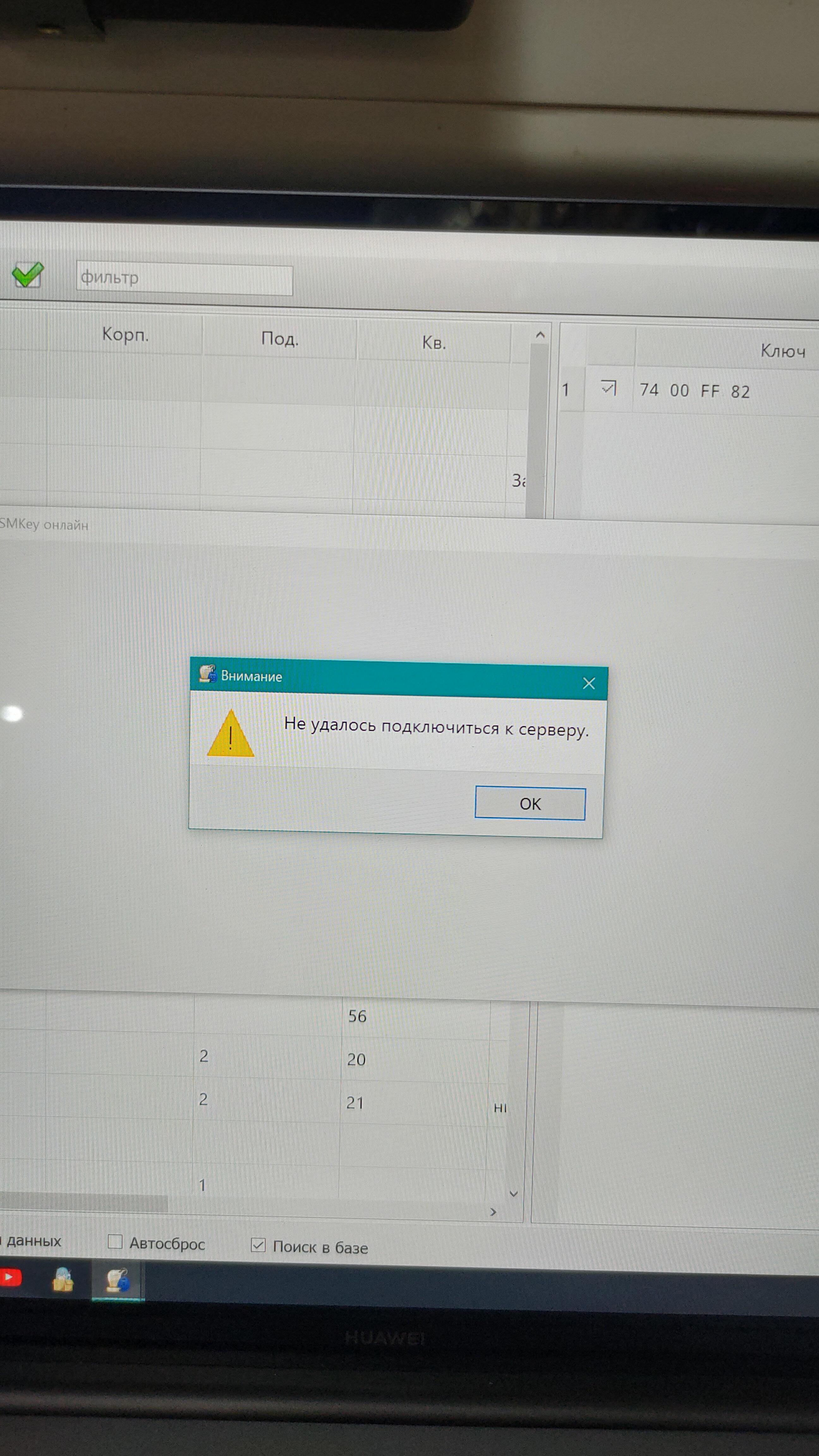

- Ошибка подключения к серверу
Pavel подписался на Ошибка подключения к серверу

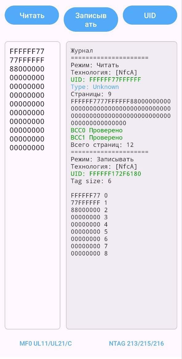

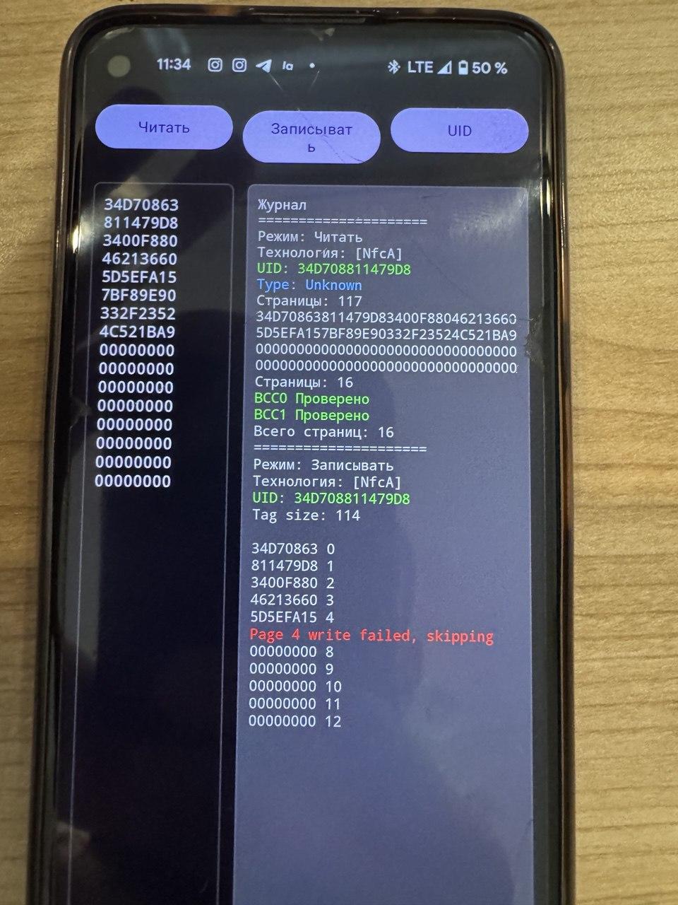

Не могу подобрать нутжную заготовку Mifare UL
Попробуйте вынуть телефон из чехла, и обеспечить устойчивый контакт с меткой. Все должно писать, если страницы не закрыты.
Копать надо в сторону нормального дубликатора.... Не знаю что и как там пишут ваши устройства. и приложения. Возможно что у вас сначала записывается информация о блокировке страниц (в исходных ключах это страницы с 4 по 7-ю) а потом вы пытаетесь в эти страницы писать информацию.... Вот и ошибка....
У меня как раз есть как раз есть обе этих метки, на обоих при попытке записать выходит: error writing page 4. all following pages have not been written. Подскажите куда копать?
Да, действительно. Это приложение пишет обе метки. Проверил. все корректно.
Ruslan757 подписался на Не могу подобрать нутжную заготовку Mifare UL
А Mifare Ultralight Tool для Андроид - не справляется? UID с помощью телефона менял лично (может, конечно, от заготовок зависит...)
