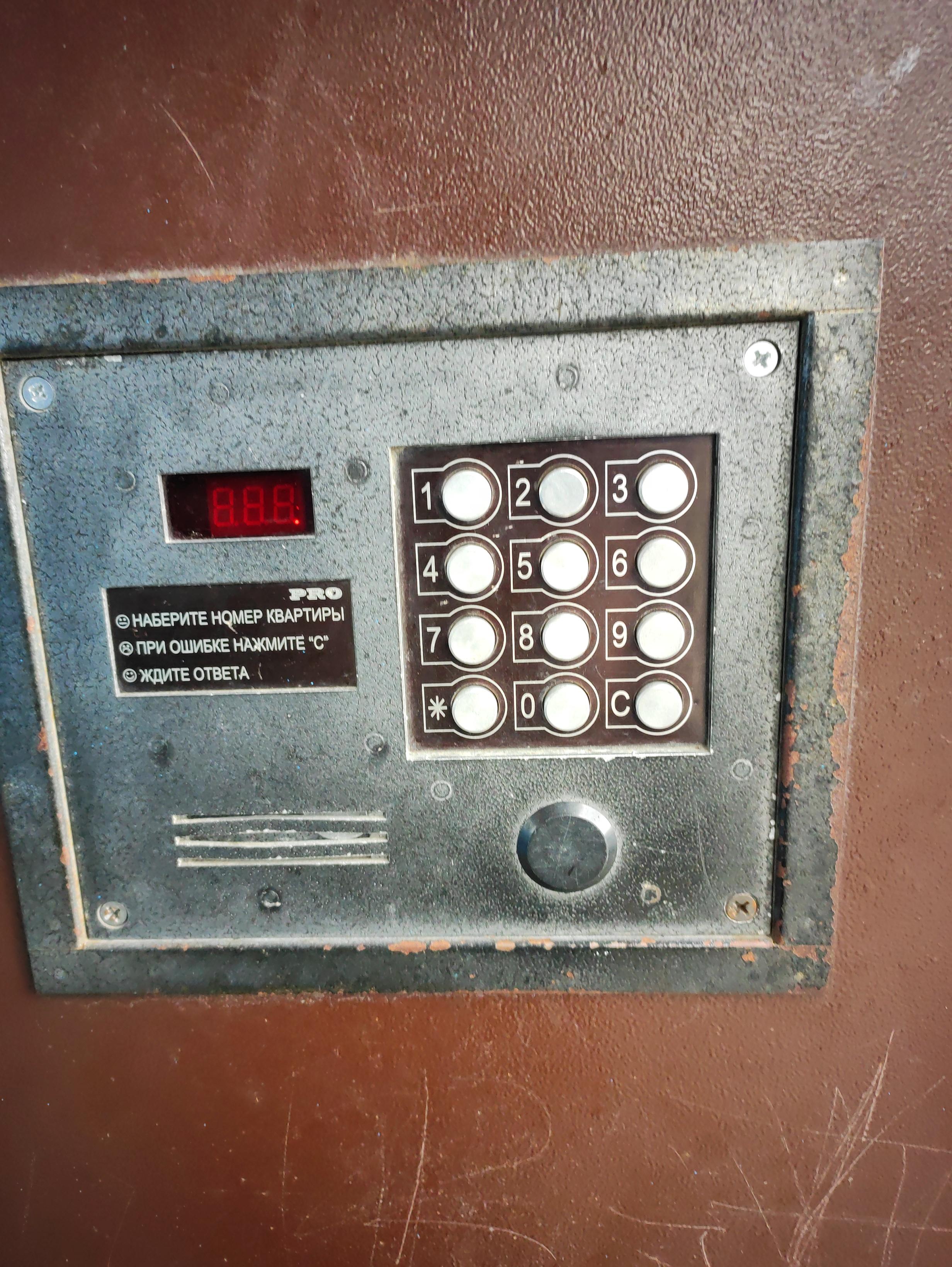

  4. здравствуйте сделал домофонный ключ ем-марин на тмд5с на заготовку н7 не открывает потом на 5577 н5 н2 все равно не открывает брал штук 30 н7 и ехел к домофону и поочереди прикладывал открыла только 1шт и то проработала 3 месяца потом ездил еще раз так и не сделал ключ дом старый домофон меняли не известно когда я уже забыл про это но появился еще один дом такая еще проблема кто сталкивался подскажите решение

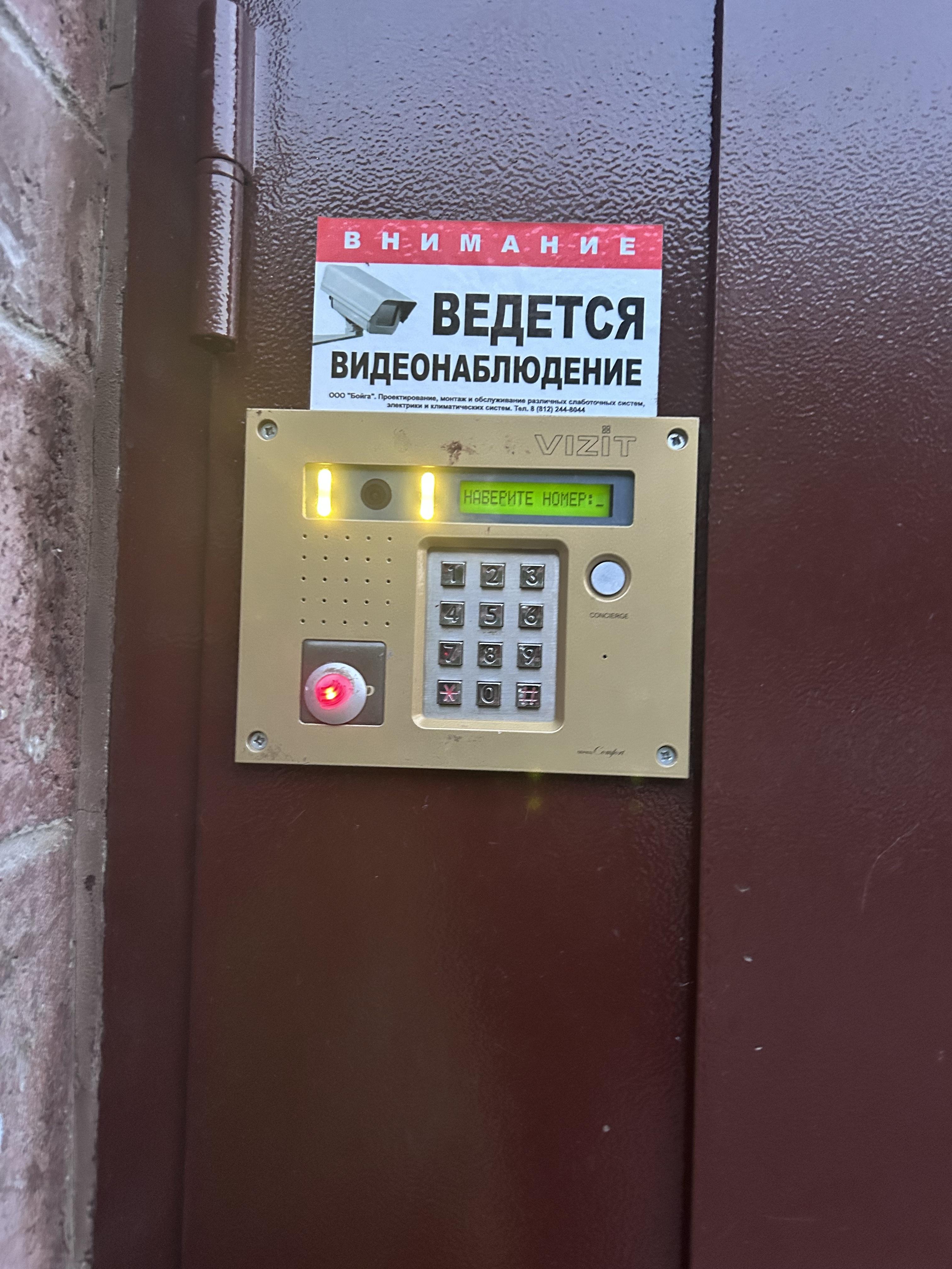

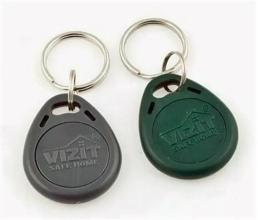

  12. я имел ввиду вариант: Flipper-Zero чтение UID карты MF+ или ключа Vizit потом уже с UID к СКУД/домофону за RAW DATA и MFKey вытащить ключ вариант как с классиком как на скане ..... нет рядом Vizit с MF+ к сожалению для теста 😂

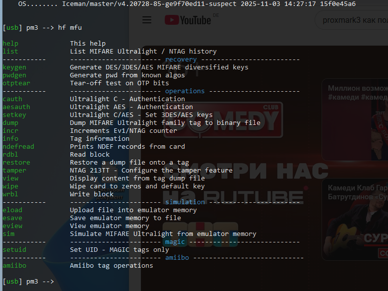

  21. Удалось записать MF Ultralight 41 на заготовку MF Ultra с помощью Chameleon ultra v2.0 😄
  22. Стоит ли покупать?
  23. Да, я делал это на тлф. Но Easy у меня крайне плох для сниффинга. Видимо, не повезло с аппаратной реализацией. И возможно еще поле считывателя очень слабое. Я использовал Proxmark3 RDV4. Давно уже делал. Все видно, в смысле password. Вообще не понимаю, почему такая функция не сделана в Хамелеоне ультра...
